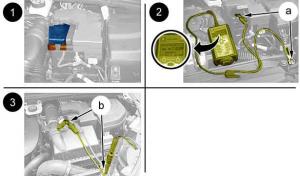

Ну а зачем брать АКБ с худшими характеристиками? Я вообще подумываю о 70Ah ( но боюсь не влезет) может в режим энергосбережения не будет так быстро уходить.
У меня АКБ  стоит в коробе к массе не долезть. Массу беру только с болта кузова, а  "+" с АКБ
