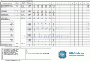

Motul Specific 504 00 507 00 5W-30 свежее за анализ спасибо форумчанину Керес.
Масло заявлено как: ACEA C3; VW 504/507
1) Масло удовлетворяет требованиям стандарта SAE и может называться 5W-30
2) Вязкость при 100С = 11.73 - в норме, так и должно быть в маслах VW 504/507.
3) Щелочное число = 6.63 - низкое, моющие нейтрализующий свойства посредственные, но это нормально - так как это масло сберегающее катализаторы и сажевые фильтры. У них у всех так.
4) Кислотное число = 1.49 - очень низкое, это неплохо.
5) Зольность сульфатная = 0.74 - она даже ниже чем требуется в ACEA C3 - хороший результат.
6) Температура застывания -42С - в норме для 5W-30.
7) Температура вспышки 240С - масло термостабильно при высоких температурах.
8) Вязкость имитации холодной прокрутки стартером при -30С = 5550 - в норматив SAE укладывается, заводится зимой до -30С (и чуть ниже) можно на нем спокойно.
9) Испаряемость масс NOACK (угар) = 9.8 - нормальный результат, в требования вписывается с запасом.
10) Содержание серы = 0,232 - говорит о современности пакета присадок и чистых базовых маслах из которого сделано это масло.
ИК спектр Фурье говорит нам, о том что масло на основе гидрокрекинга + ПАО.
Вывод: Отличное масло VW 504/507. Хорошая термостабильность, низкая зольность сульфатная. В остальном все укладывается в стандарты. Можно использовать в моторах VAG и зимой и летом спокойно. Единственный минус масла - это его стоимость по сравнению с конкурентами, но за это не критикую. Если отмести вопрос цены, масло хорошее!

Да пересмотрел сводные таблицы Dimmy ты прав,
http://www.oil-club.ru/forum/uploads/monthly_12_2015/post-2-0-26860200-1451402643.gif
если бы было ПАО, то NOACK ниже был бы как у Amsoil к примеру. На счет эстеров тоже ничего особенного как у всех.
Короче заурядное масло 504/507 VHVI+20%PAO+эстеры. Тот же Wolf или Total за ценник более дешевый, представляют из себя тоже самое.
Самый заурядный представитель славного семейства масел 504/507, у TOTAL NOACK лучше.

Да уж, масло среднячковое. Эстеров пожалели, чуть капнули. Noack хуже среднего, хотя масло не угорает. Интересно посмотреть сколько там ПАО. ЦЕНА 4500-это ещё поискать надо, а так в магазинах оно стоит 5200-5500. Вообщем, буду переходить с него на более дешевое. А так, мотюль - тот же тоталь, только в 2 раза дороже.
@Керес, давай объективно: все у этого масла нормально: ПАО, эстеров сколько требует рецептура, НОАК хороший, косяков нет. Это типичный представитель семейства 504/507 со всеми плюсами и минусами. Да, цена порядком завышена, но вас никто не заставляет браться за ручку этой канистры. При наличии аналогов за 2000 р. я на Мотул даже не посмотрю. Пусть его берут реальные пацаны, которые свято верят в его чудодейственную силу 8P
Я это и хотел сказать. Масло нормальное, но не шедевр, хотя когда смотришь на полку с маслом, а потом опускаешь взгляд на цену, думаешь, что мотюль - лучшее из лучших, а оказывается, всего лишь обычное масло, только в 2 раза дороже аналогов.

Darkwing Duck спасибо вбил этот мотюль нам в общую табличку, для наглядности
в принципе что масло Neste под номером 20, что Motul под номером 21 - масла клоны.  :)
