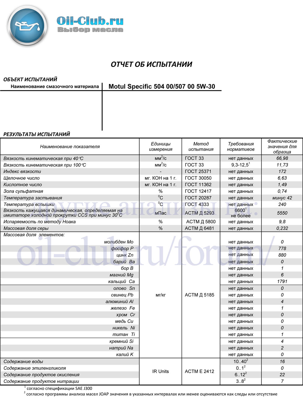

Motul Specific 504 00 507 00 5W-30 свежее
Motul Specific 504 00 507 00 5W-30 свежее за анализ спасибо форумчанину Керес.
Масло заявлено как: ACEA C3; VW 504/507
1) Масло удовлетворяет требованиям стандарта SAE и может называться 5W-30
2) Вязкость при 100С = 11.73 - в норме, так и должно быть в маслах VW 504/507.
3) Щелочное число = 6.63 - низкое, моющие нейтрализующий свойства посредственные, но это нормально - так как это масло сберегающее катализаторы и сажевые фильтры. У них у всех так.
4) Кислотное число = 1.49 - очень низкое, это неплохо.
5) Зольность сульфатная = 0.74 - она даже ниже чем требуется в ACEA C3 - хороший результат.
6) Температура застывания -42С - в норме для 5W-30.
7) Температура вспышки 240С - масло термостабильно при высоких температурах.
8) Вязкость имитации холодной прокрутки стартером при -30С = 5550 - в норматив SAE укладывается, заводится зимой до -30С (и чуть ниже) можно на нем спокойно.
9) Испаряемость масс NOACK (угар) = 9.8 - нормальный результат, в требования вписывается с запасом.
10) Содержание серы = 0,232 - говорит о современности пакета присадок и чистых базовых маслах из которого сделано это масло.

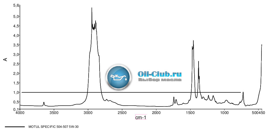

ИК спектр Фурье говорит нам, о том что масло на основе гидрокрекинга + ПАО.
Вывод: Отличное масло VW 504/507. Хорошая термостабильность, низкая зольность сульфатная. В остальном все укладывается в стандарты. Можно использовать в моторах VAG и зимой и летом спокойно. Единственный минус масла - это его стоимость по сравнению с конкурентами, но за это не критикую. Если отмести вопрос цены, масло хорошее!
И кстати ПАО по моему чуть больше чем в собратьях. Не?
Там вилка 10-30%. Тут как раз может быть 30%. Но по НОАК преимуществ не замечено.
