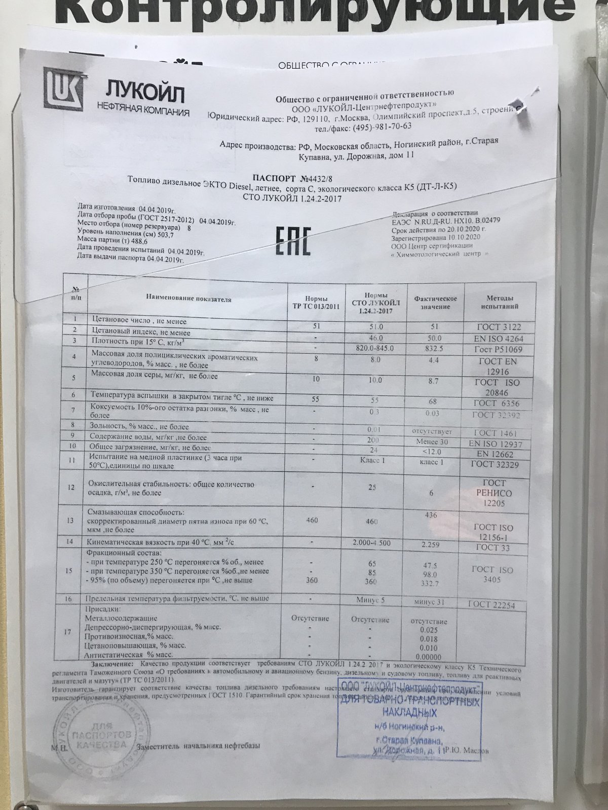

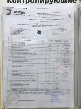

АЗС может и настоящая, топливо навряд ли. На свое топливо в паспорте обязательно указан их завод, коих всего 4 - Пермь, Ухта, Кстово, Волгоград.
Значит открылся 5 завод. Иначе как ты себе представляешь, что оф азс Лукойл продаёт не своё топливо да ещё и в Москве. Ладно там область ещё.
26 минут назад, Илья optima сказал:
а хотя вот настоящая шляпа от лука. Да же не шляпа , а помои нефти. Кто согласен?
Какое то странное топливо. Лето до -31
Не давно заправлялся зимним на Луке было ЦЧ 49,2, Плотность 833, Серы 8, Смазывающая 392, Тепм фильтруемости -28.
А тут на лете -31
13 минут назад, Илья optima сказал:
Легко! ГПН продают, лично года 3 назад видел. А в Купавне нефтебаза обычная, на печати написано.

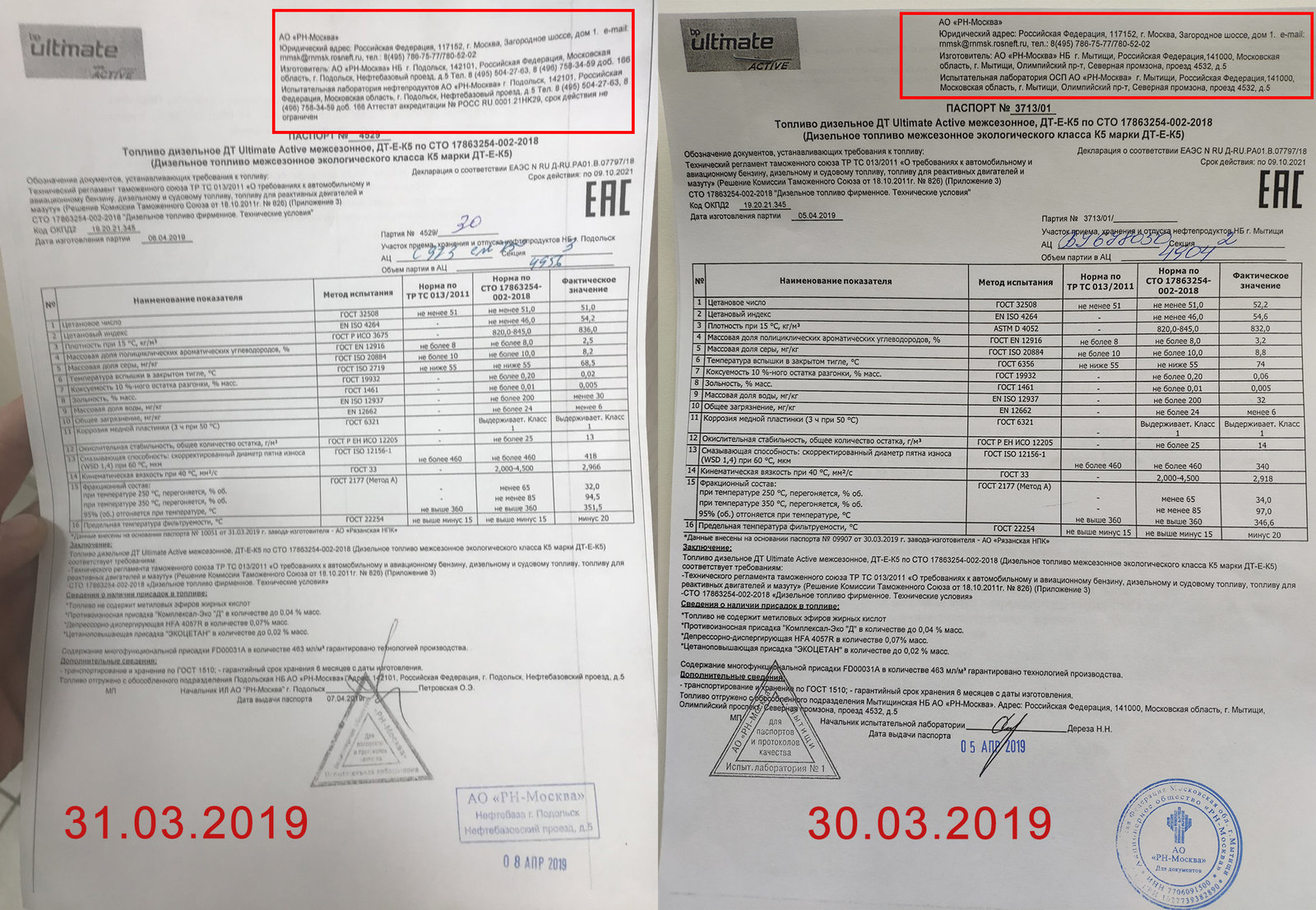

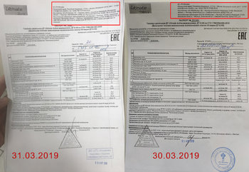

1 час назад, Илья optima сказал:
 шляпа а не топливо на ней
Спасибо за паспорт. Подскажите это на какой АЗС, адрес?
И это отличный момент для сравнения с моим паспортом!
Причем разница в производстве 1 день! Но разные хранилища
Что общего с моим:
1. Оба сварены на Рязанском НПК! (в конце таблицы указан завод)
2. Замерзают в -20
3. Заявлены одинаковые дозы присадок, прям 1 в 1! значит эту BP присадку добавляют на заводе и скорее всего его тупо выписали с паспорта базы, а не в лабе посчитали. И вот тут косяк.... если одинаковая доля присадок и незначительная разница в сере то почему такая большая разница в смазке и ЦЧ?
Разница:
1. 1 день в производстве;
2. Разные хранилища, один в Мытищах, второй в Подольске;
3. Разные лабы.
С хранилища Подольска:
+ Лучше плотность;
-  Хуже ЦЧ (51 против 52.2);
- Значительно хуже смазка (418 против 340). Но я с уверенностью заявляю, что смазка с Мытищинского точно ниже 380, мотор и насос вебасты очень тихо и мягко у меня работают;
Другие показатели мелочны или в пределах погрешности. Только мне не нравится температура вспышки, но у них разный метод испытания, может в этом дело...
И вот теперь нам остается гадать на кофейной гуще, почему так?
А) Настолько нестабильные партии разливают каждый день на Рязанской НПЗ?
Б) В хранилищах Подольска и Мытищи были такие большие остатки были старого топлива? (но старое было бы зимним, фильтруемость разнилась)
В) Косяки лабораторий?
Г) Нас обманывают с дозой присадок "Комплексал-Эко Д"? (иначе как объяснить такую разницу в смазке)
Моя фантазия почему так вышло:
1. Сварили общий котел для BP в Рязани;
2. 30.03.2019 была первая отгрузка этой свежей партии, но в момент слива не работал микс и как результат сняли самые вкусные "присадки" и эту партию отгрузили в Мытищи, поэтому в моем паспорте с Мытищи такая замечательная смазка, хорошее ЦЧ и чуть завышена сера;
3. 31.03.2019 слили остатки для Подольска, а более высокая плотность в паспорте Подольска это погрешность лабы (может в Мытищи занизили, а в Подольске чуть завысили). Также вероятно в хранилищах Подольска еще были приличные остатки, такого же межсезона, они и ухудшили показание ЦЧ и смазку.
Кстати, на АЗС BP где поставщиком был Подольск мало фирменного присадки и машина не проедет дополнительные 56 км :) ;
Вывод печальный: идеального бренда нет.... даже на АЗС супер-пупер бренда в одном конце города может быть "Отличное ДТ", а на другом конце города "не очень"... Такие же прыжки по качеству я вижу у ГПН и у Танеко когда ехал на М4 в прошлом году, хотя разница по производству была 1-2 недели. В случае Танеко с Жуковского я на 99% уверен, что там специально бодяжат и кто-то на этом хорошо зарабатывает... если сравнивать паспорта с прямых поставок Татарстана и после попадания на Жуковский последний  всегда хуже, а мотор говорит что ещё хуже, чем указано в паспорте (1% вероятность что на заводе Татарстана главный инженер не любит Москвичей и специально варит партии хуже :) ).
Остается искать и сравнивать паспорта со знаменитого Ярославля в поисках такой же нестабильности...

3 часа назад, Илья optima сказал:
В Видном на БП такая же эбола
Так я не понял, что за топливо я заливаю ? 4ECE3409-466D-4951-ADBC-A65BD2F0E746.thumb.jpeg.5d1074f620fc43a44d4fe3f1c05c9177.jpeg
это оф сайт.
это то что продаётся.
Кроме того, указанный в паспорте адрес старая купавна дорожная 11, яндекс не знает, на карте не нашёл ))
Изменено пользователем Илья optima
Дополнение
это оф сайт.
Шут его знает, с этого паспорта. Купавна. Мини-НПЗ? Или перевалочный пункт... На перевалочный похоже. Сливают остатки зимы дабы не пропадало. С нпз бы - ну минус 20 фильтруемость была б, а то и минус 15.
Только что, barazzok сказал:
В составе мини нпз нет такого завода))) вообщем задал вопрос на сайте, ждемс ответа))

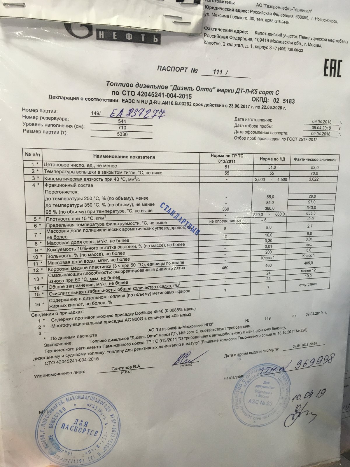

Реутов,Гпн на транспортной,(лето) похожее пошло
