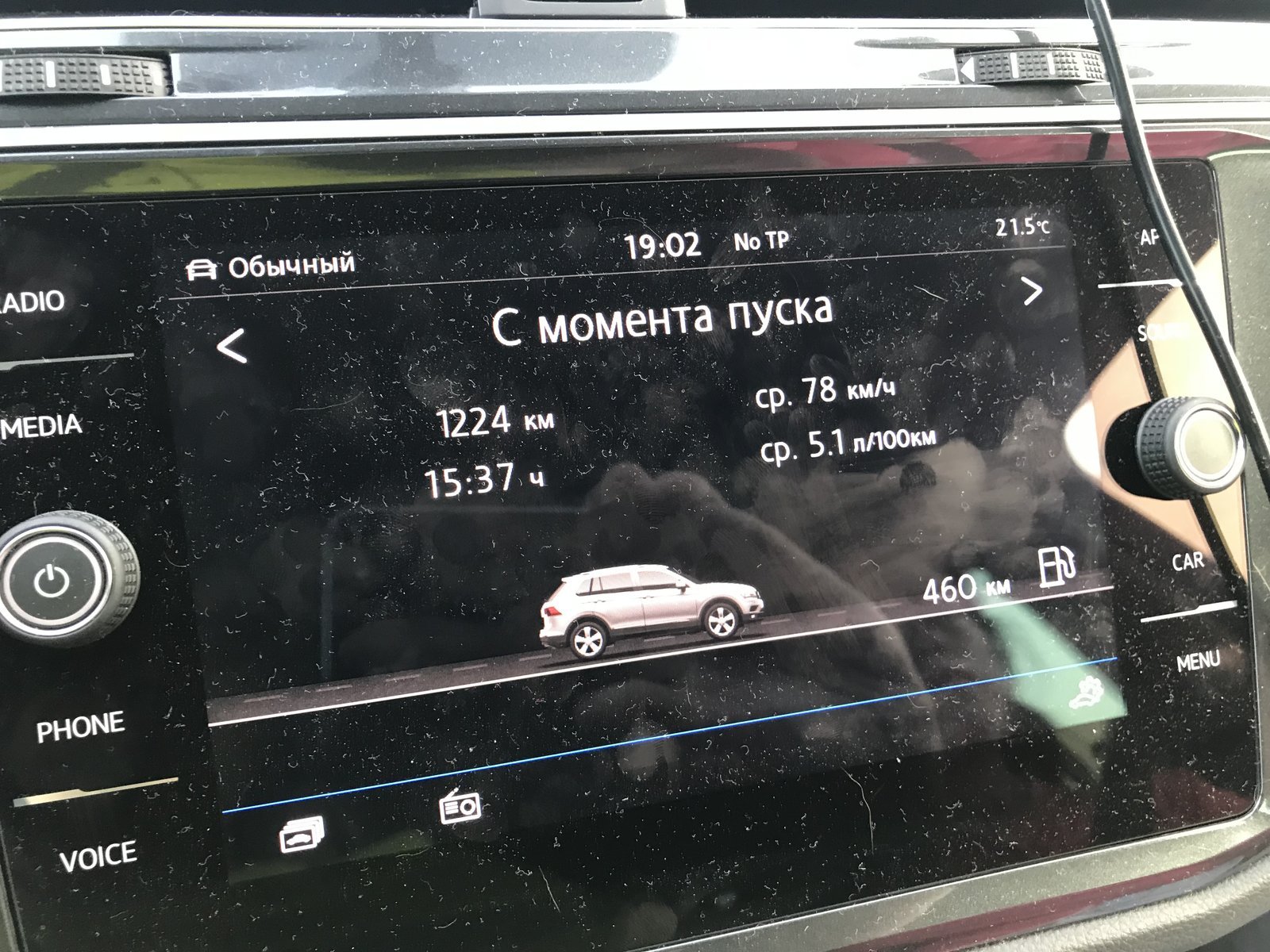

Нормальный расход, у меня на Тигуане такой же. Для моторов Audi и VW ничего странного. TDI движки плюс коробка DSG и получаем такой расход.
Подтверждаю. Москва-Ижевск по М7. Выехал с полным баком, заправился только на объездной Казани.
