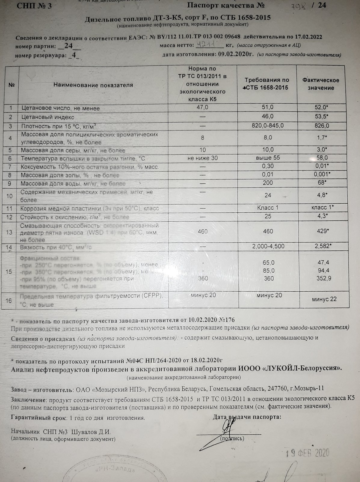

вот сделал несколько паспортов качества топлива, подскажите какое лучше
белоруснефть
лукойл евро5
лукойл ЭКТО
роснефть
1-белоруснефть, 2-лукойл евро, 3-лукойл экто, 4-роснефть
