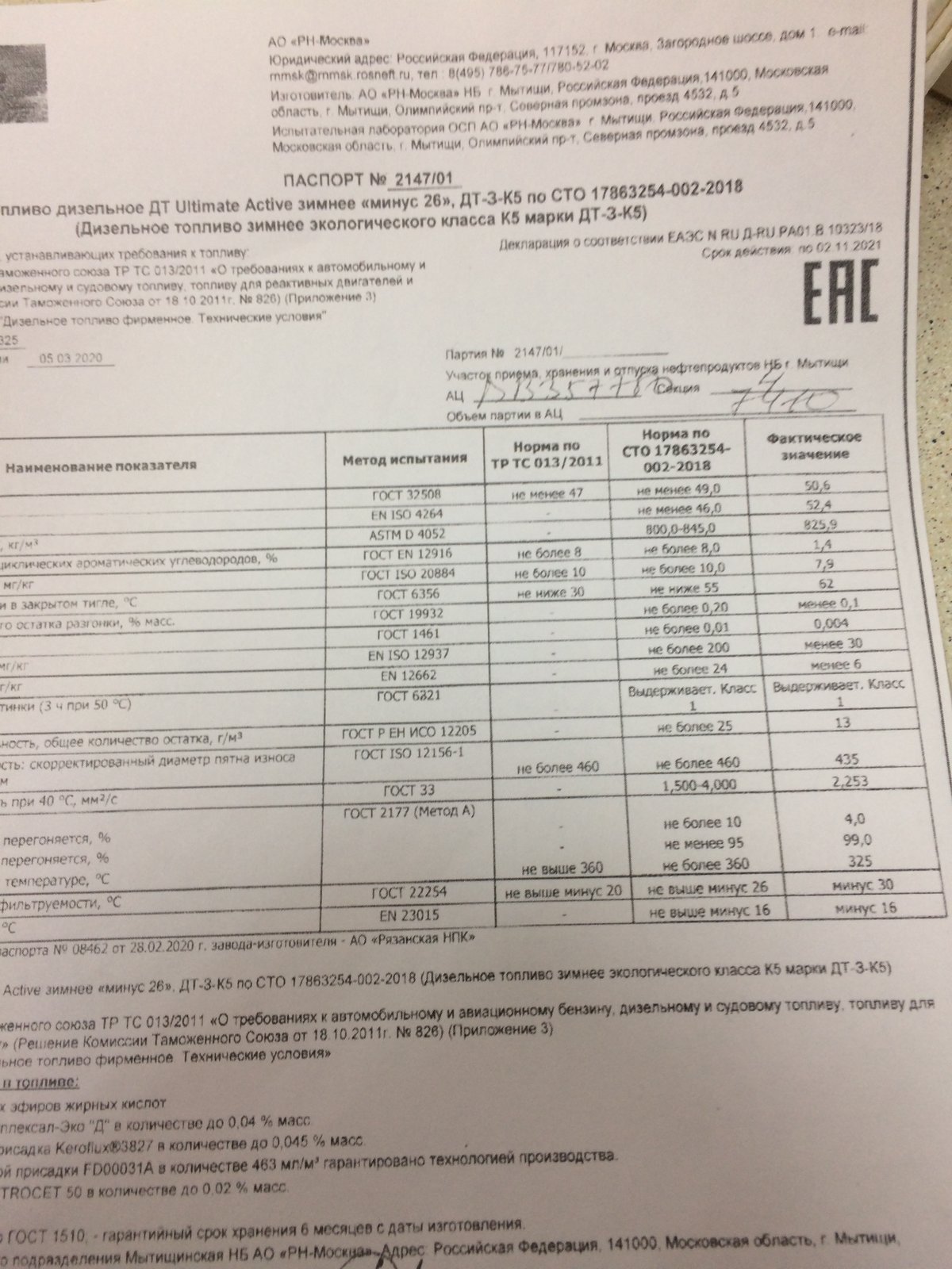

Ещё одна илитко не отстаёт.)) ВР зима
buzz это все тоже из Рязанского НПЗ, миксованное в Мытищах (я выше выкладывал паспорт с РН со смазкой 453). Что-то там случилось, ведь всю зиму из Рязани шла отличная солярка...

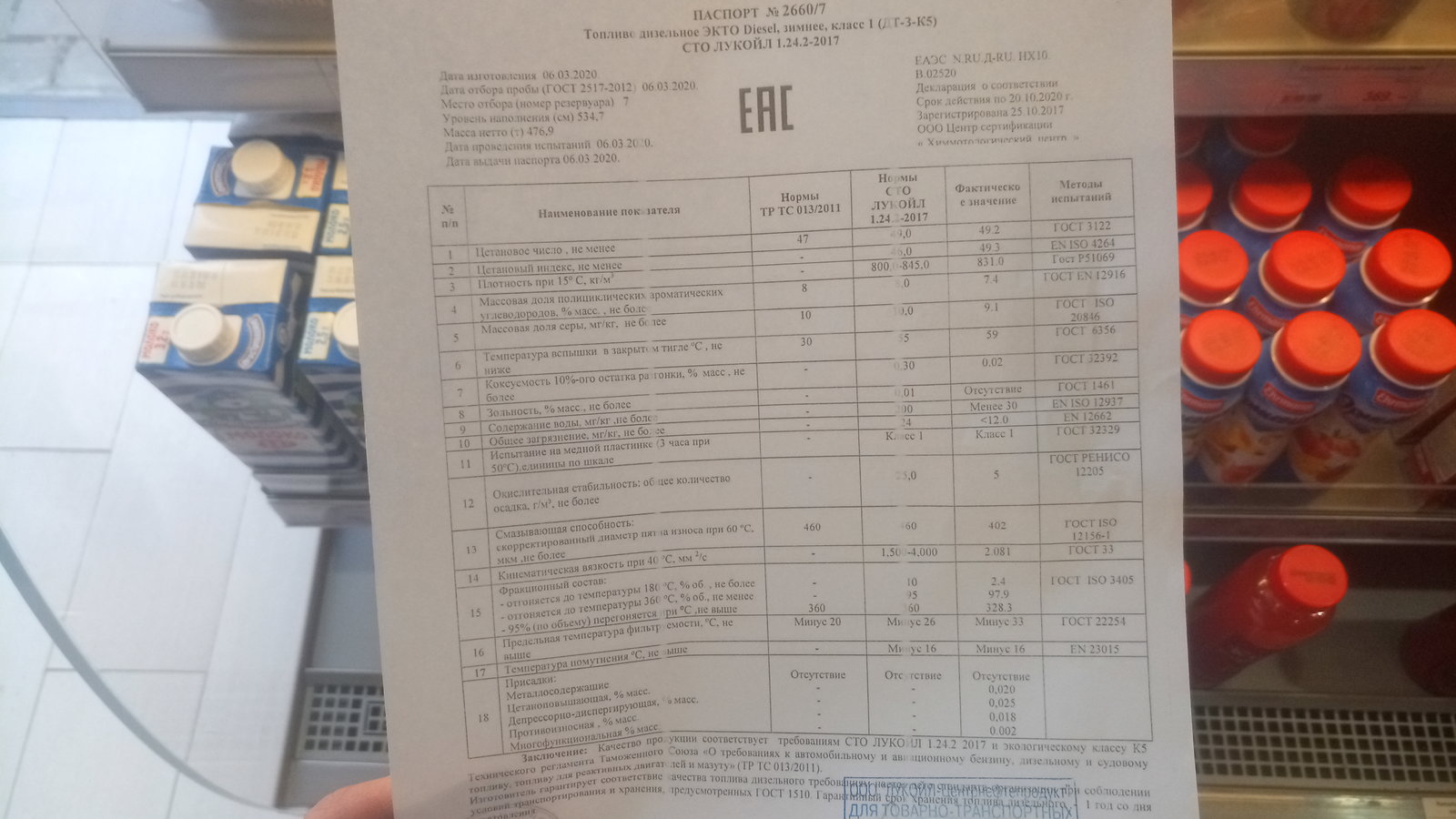

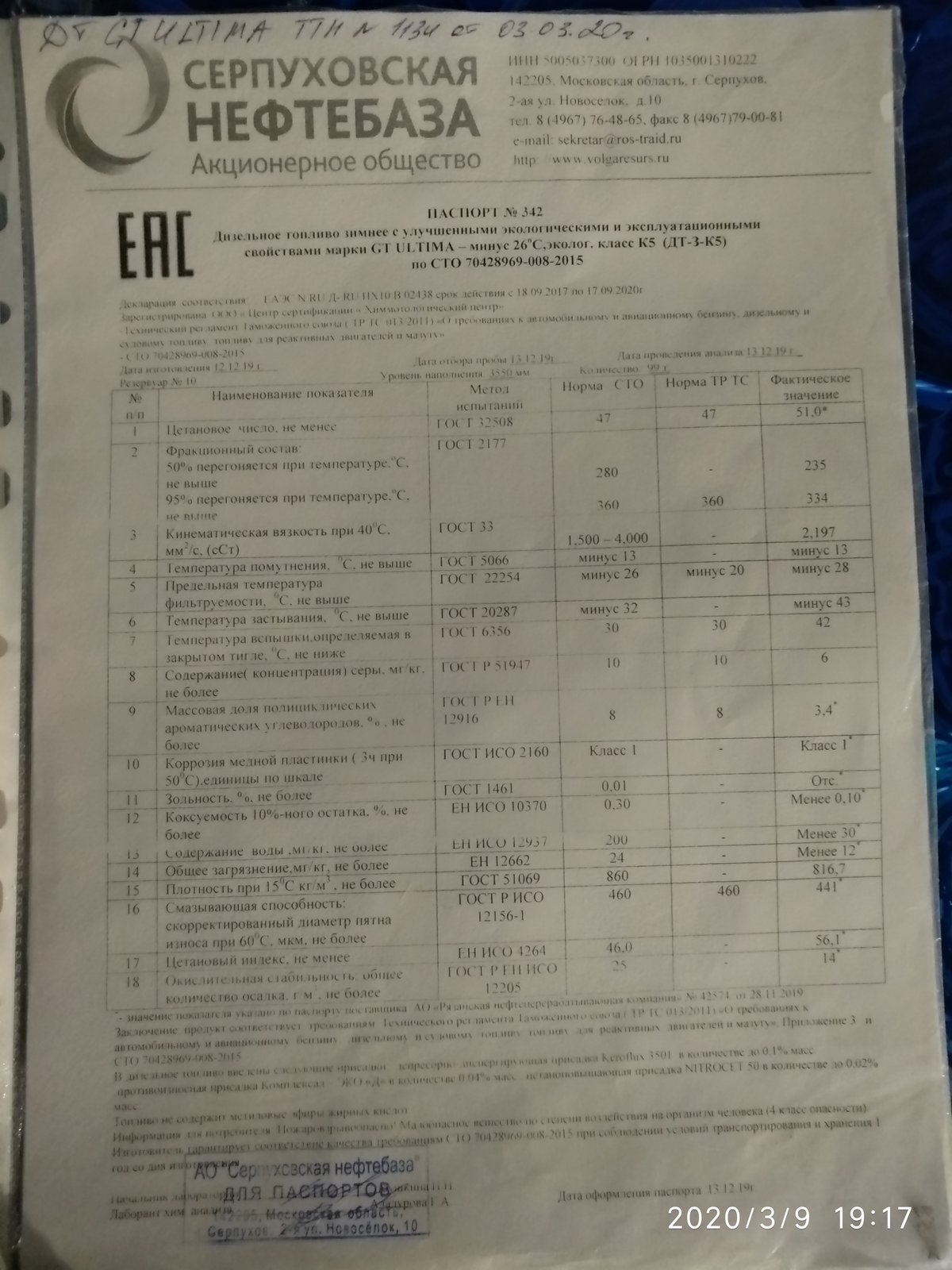

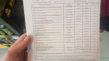

Только что вернулся после поездок по нескольким АЗС, разумеется есть паспорта. На ваш суд.
1. АЗС Газпром, Москва, Сормовский проезд, стр. 8
2. АЗС General Fueler, Мос. обл, ул. Южная, стр. 32
3. АЗС FTQ Extra, Мос. обл., Люберцы, Октябрьский проспект 417Б. Цетан указан 53.4, просто я криво сделал фото.
4. АЗС Лукойл, Москва, Покровская ул. 26 стр. 1
Я так понимаю, что зимнюю соляру, далеко не самого хорошего качества, будут впаривать до конца весны многие, за исключением некоторых АЗС. На АЗС General Fueler в Люберцах девушка-оператор на мой вопрос о том, почему до сих пор зимнее топливо, ответила, что в марте им сообщили о холодах до -30*С и решили завезти зимнюю соляру. Лично я полагаю всё намного прозаичнее - нужно сбывать остатки зимнего ДТ. Неплохой межсезончик (Газпромовский) нашёл на АЗС FTQ Extra в Люберцах, заодно взял скидочную карту (1 рубль с литра при предъявлении карты, т.е. литр ДТ будет ~ 45.4 руб.). Возможно надо было заехать и на Татнефть, посмотреть их ДТ Тонеко, но мне было уже лень, извините.:D
