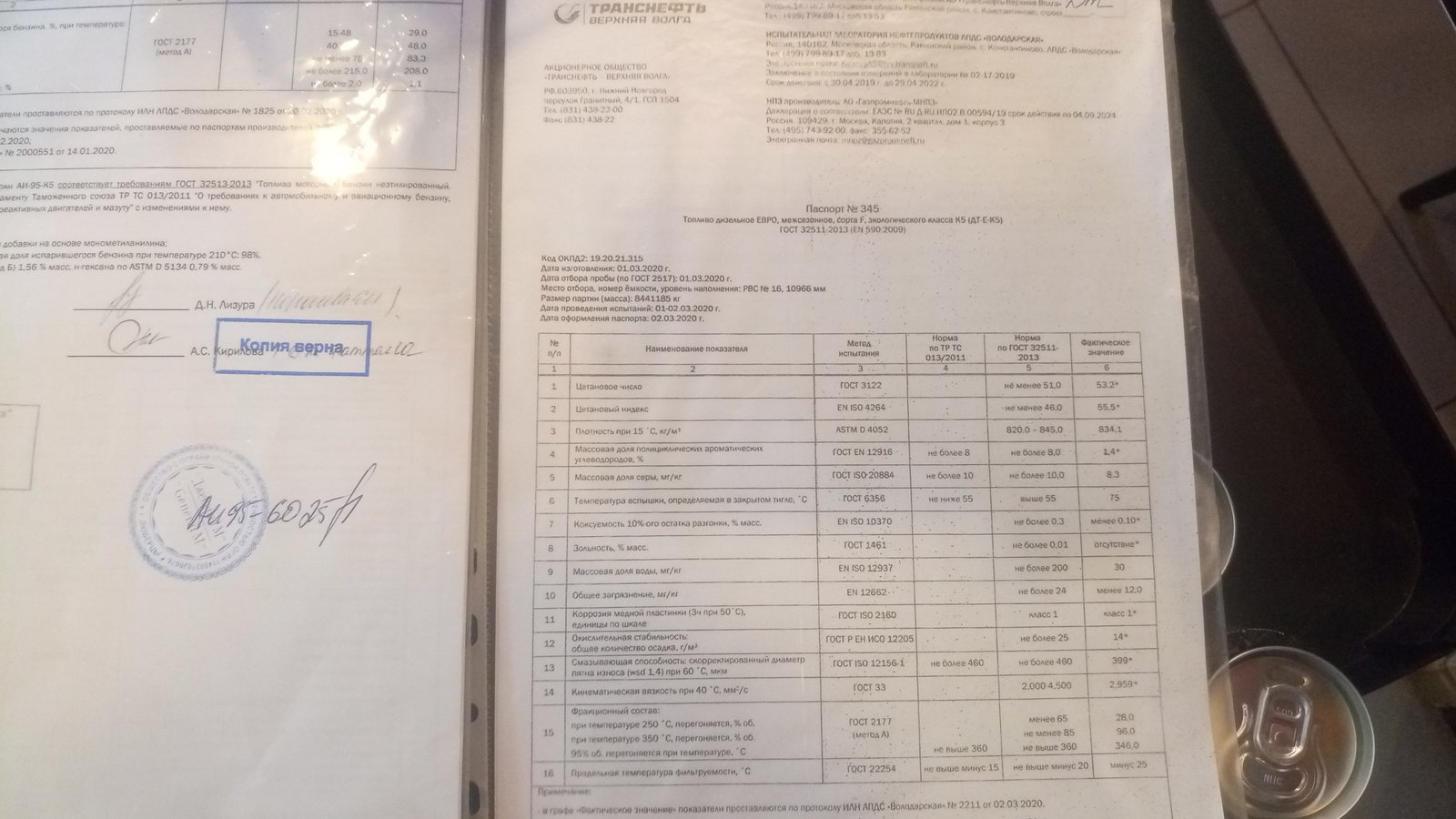

Заправился сегодня в Люберцах на GF межсезоном и добавил смазывающую присадку Тотек Евро-4.
Всегда было непонятно, почему в таких паспортах фигурирует ТРАНСНЕФТЬ ВЕРХНЯЯ ВОЛГА, если производитель ГПН Капотня. Может знает кто?

40 минут назад, Dmiter сказал:
Жаль, но мне нечего вам ответить.:pardon: Видимо особенности документообразования, либо это их филиал уставной. Не знаю...

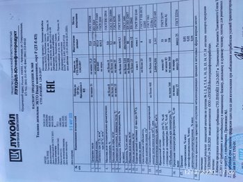

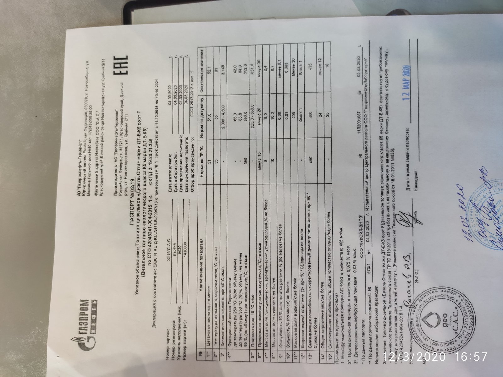

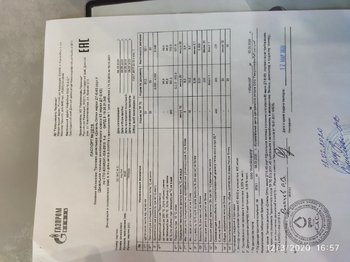

Краснодар. По пути попались две АЗС, Лукойл и ГПН с сезон межсезон, паспорта прилагаю, вот Татнефть все не по пути.
