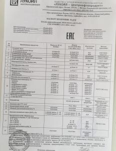

post-9245-0-66184300-1502191849_thumb.jpgА такой бензин для GDI подходит?

А предпочтительное октановое число? Я вот летом использовал 92 и 95 как с Кстово, так и с Волгограда. Между Кстовскими 92 и 95 разница конечно более выраженная в пользу 95, чем между Волгоградскими, там как-то и не почувствовал... Двигатель 11186, степень сжатия 10.5

Вам же ответил выше lzb.
Это бензин с НОРСИ - с повышенным содержанием олефинов.
Есть риск повышенных отложений. У кого-то проявляется, у кого-то - нет. Следите за копотью на выхлопной трубе.
Либо используйте бензин с ЯНОС с небольшим содержанием эфиров и умеренным содержанием олефинов.
Спасибо за ответ. А можно еще расшифровать? В цифрах? Какие предельные значения олефинов и эфиров должны быть? По нижней границе норматива? Т.е олефинов ближе к 0, и "эфиров С5 и выше" из п.10 тоже должно быть ближе к 0. Сажа в глушителе есть. Конечно не как в дизеле, но это не серенький выхлоп MPI-шного движка. Чей бензин в Москве  для предпочтительней не подскажете?
Во всех доступных А95 высокооктановой ароматики 30-35%.
Добирают ( технологией изготовления или добавлением) октановое число или олефинами (до 18%), или МТБЭ/ЭТБЭ (до 15%).
Первая группа -это Кстов, Пермь, Уфа, Омск.
Вторая группа - это Волгоград, Кириши, Саратов.
Мне же нравятся сбалансированные бензины третьей группы типа Москвы, Ярославля или Рязани, у которых около 5-7% и олефинов, и МТБЭ.
Кстати, 5% МТБЭ - это пик мощности и экономичности для атмосферного двигателя. Да и ТКК МТБЭ эффективно понижает.
Да и глушитель чистый.
На АЗС Сургутнефтегаз есть и А98 с белорусским паспортом, где МТБЭ 5%, олефинов 8%, ароматики 28%. Сделать такой бензин можно только большой дозой дорогих алкилатов...
