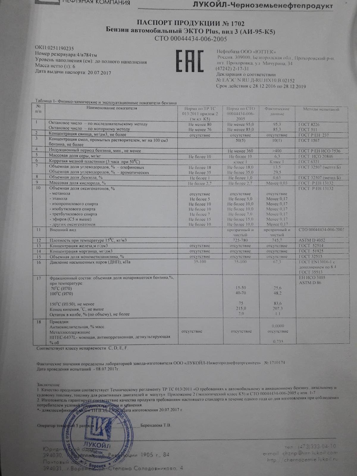

Паспорт 95-й. Лукойл. Курск. Что можете сказать?
