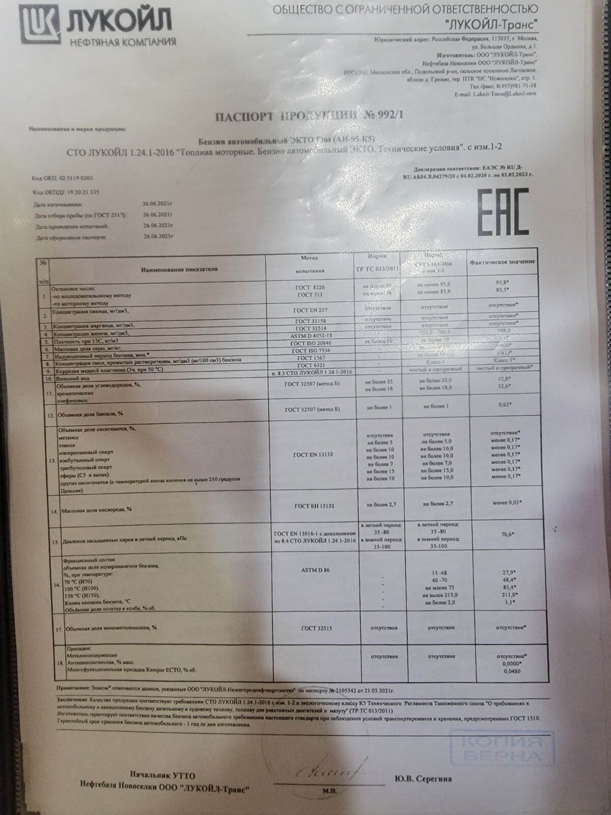

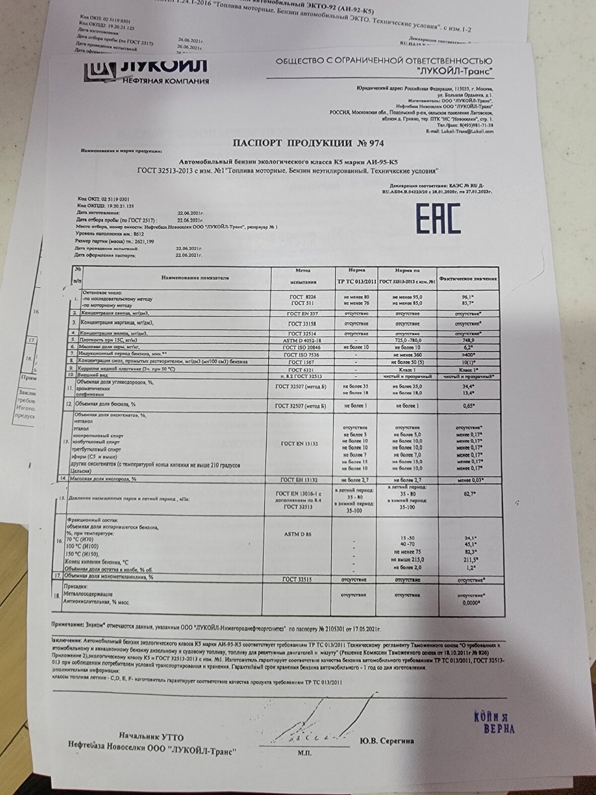

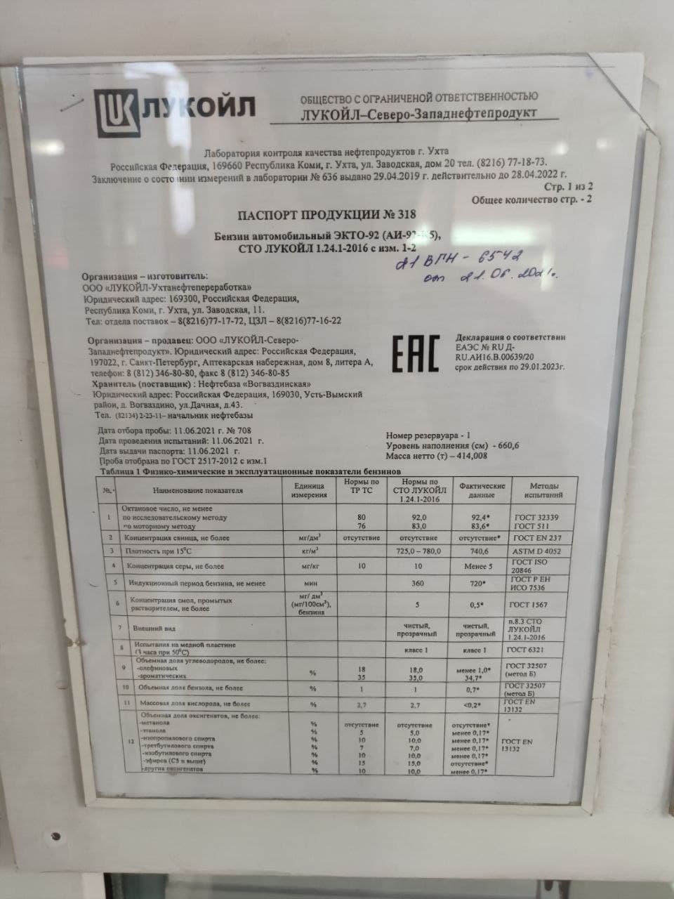

В моих краях 92 / 95 так себе (Ухтинское НПЗ). Сотый (Кстово) на их фоне как сливочное масло vs маргарин.
Но и цена кусается
1.thumb.jpg.bd038bcf26f3481ca454109b5056f575.jpg2.thumb.jpg.499171318e4922ac5af0a70be0ab519a.jpg4.thumb.jpg.5659d9945359e83355d0241960f607f4.jpg
Apolsid паспорта неполноценные :pardon:
Michelin Да, просто забегал убедиться, что на лучке и соседней один и тот же бензин, а ценник на 6р (с яндексом) отличается :pardon:

А нам что льёт на азс???
Вчера видал на новорязанском шоссе на Татнефть лук 95й с кк 213.
 лук 95 экто  , все очень плохо?
7 минут назад, Saul сказал:
все очень плохо?
Ужас) не залил бы такой.
Saul да,это дно
1 час назад, Saul сказал:
Хуже только осталось днп поболее и КК на 4 единицы и был бы самый ужасный паспорт в истории
29.06.2021 в 10:56, Saul сказал:
Ад по всем показателям. Почти 2% мазута. "На дровах они летели и поэтому дымили" (©, КП)
