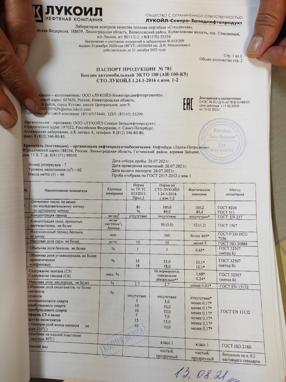

Не смог я сегодня Шелла залить, пошел по старинке, как обычно Лук 95 Экто, все по дороге удобно.
Ничего нового:
Очм 85.6
Олефа 11
Арома 33.1
ТКК 210
Плотность 747
И70 24
И100 53
И150 85
Колба 1,2
Kovitek фракционка хоть хартийная стала кроме кк(менее 205) и олефы(менее 10)
Они олефу Эктой компенсируют. :))))

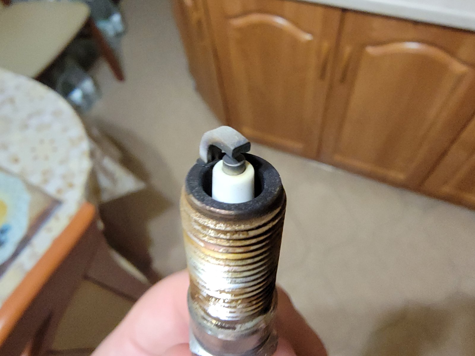

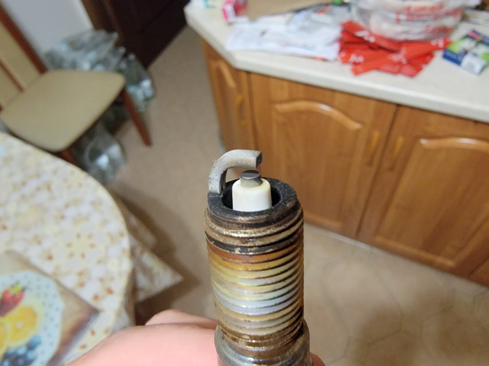

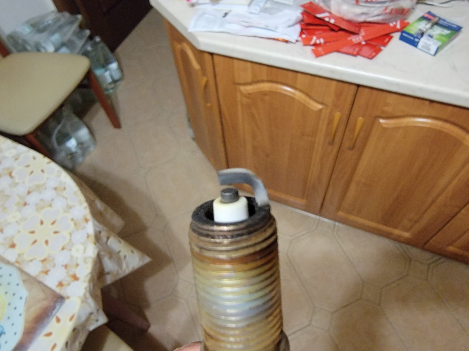

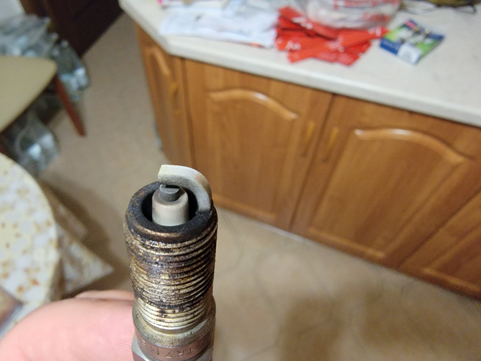

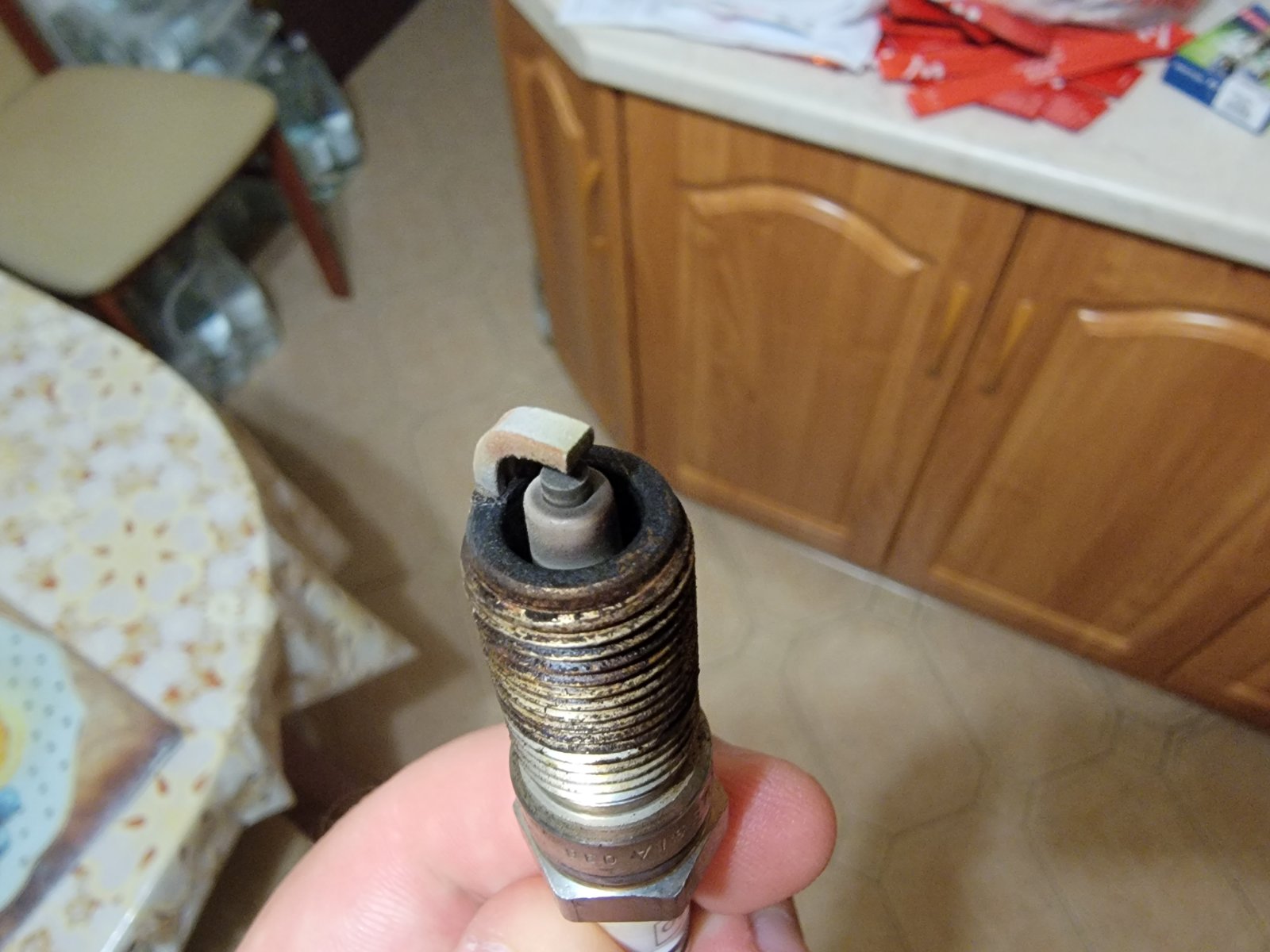

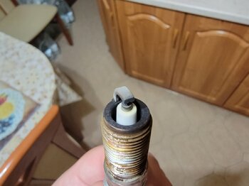

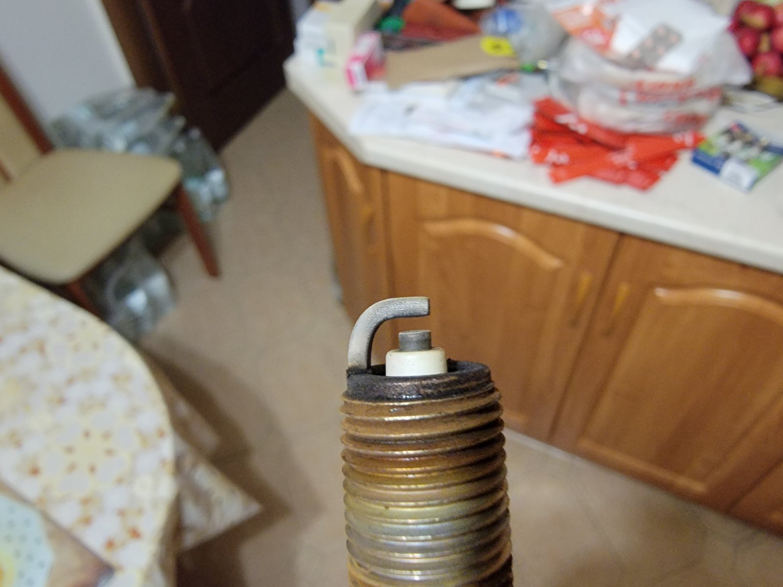

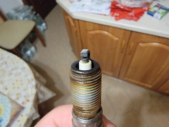

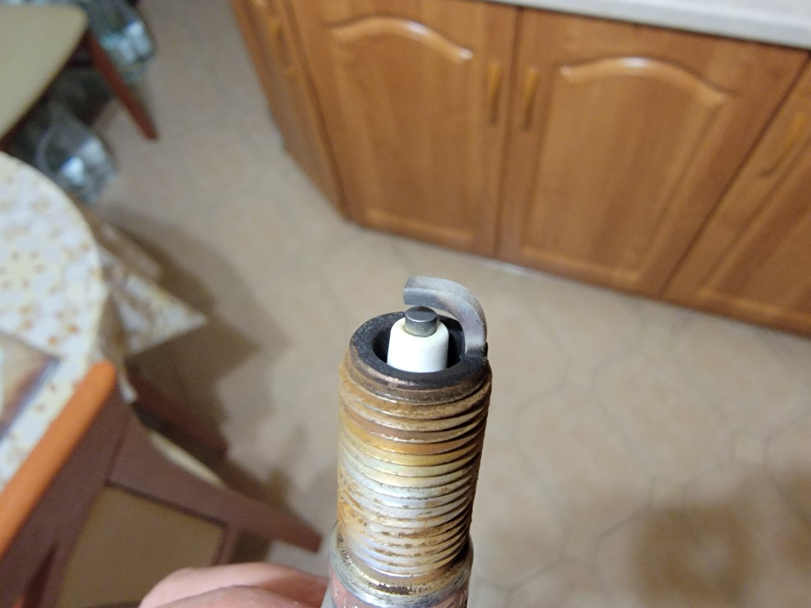

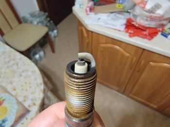

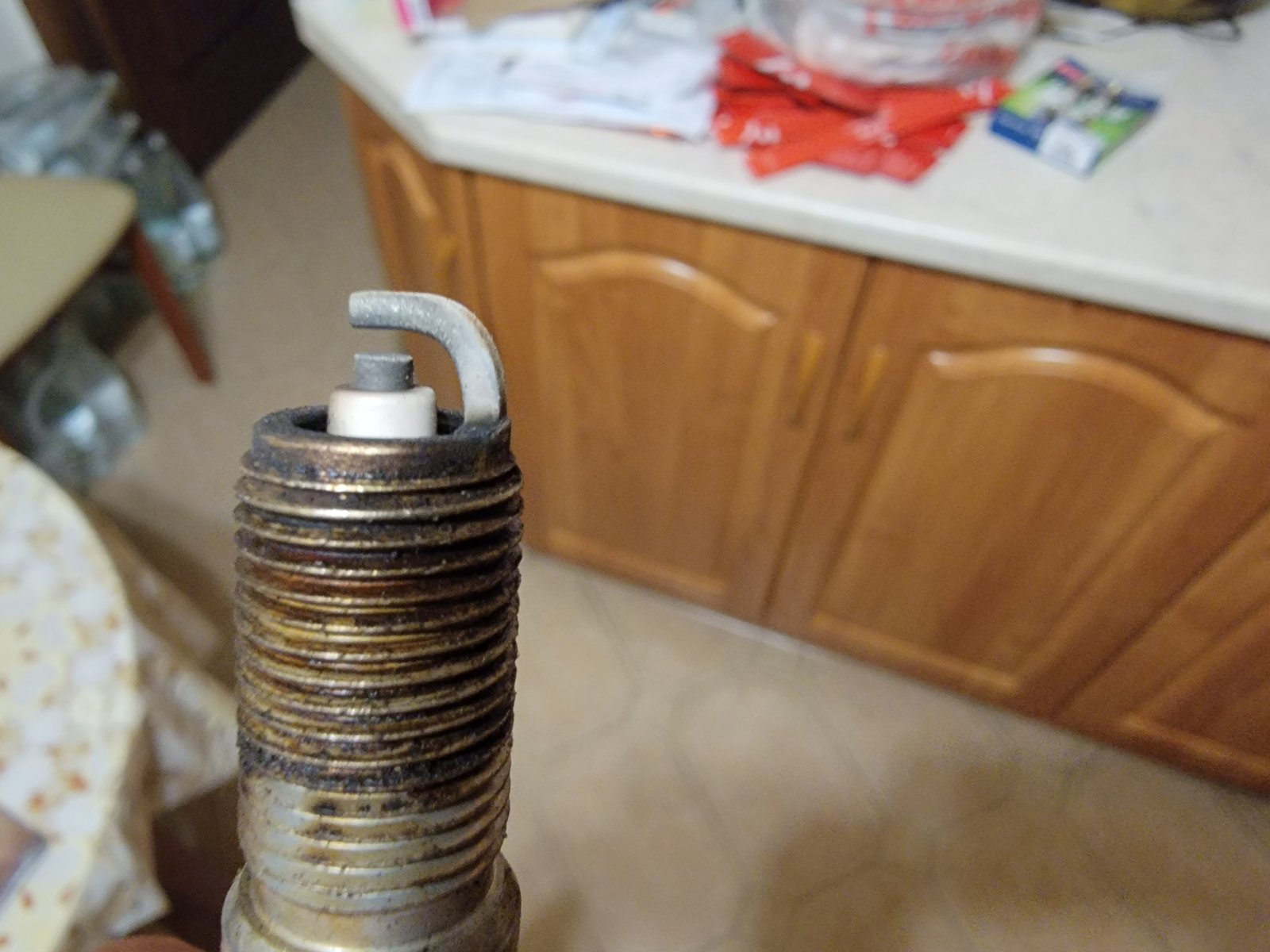

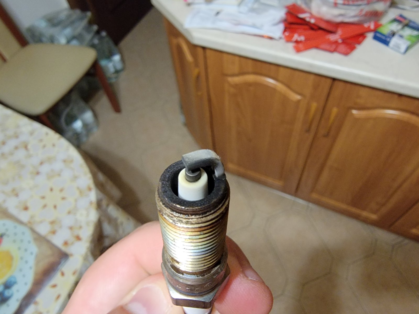

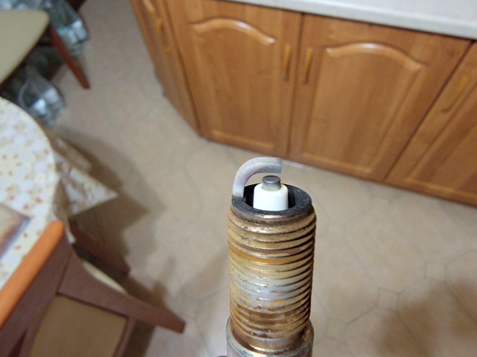

Свечи 20тыс км пробег
преимущественно на луке 95 евро кстово 50 проц пробега, 20 процентов Гпн 95 простой (арктич морозы в москве), 20 проц танеко 95, 20 проц во при 30с и выше(лук100экто, бп100,танеко100, гпн 100 капутня)
Одна свеча перетянута
Ужимка форума не даёт чёткости, в реале нагара мизер
Поставил на фиесту иридиевые денсо tt,небо и земля с классическими
проблемы и с коробкой и оборотами двс свелись(более высокими при раскрутке на никелевых)почти на нет ,особенно в заторах/ пробках
Так что узкий электрод не маркетинг
Изменено пользователем IliaP.
IliaP. Илья, очень тяжело преподносишь, -я прочитал один раз, какая-то,  нагрузка сложная, четабилность ужасная, в итоге- что? Хорошо ктстово или не очень?
P.S. пошёл второй раз читать))
Kovitek танеко и лук нормально для свечей, кратковременные во и арктические гпн не убили свечи,но налёт оставили на клюшке.
Посмотри свечи после 95 пульсара в теме роснефть. И там и там 20 тыс км.
