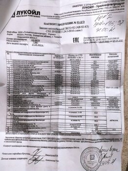

Лукойл бензин
Плеснул сегодня на Обводном канале, не хартийный, как обычно олефины и ароматические на пределе.
Но тяга великолпеная конечно
Интересно, жестко срет Двс такое топливо? Или на это нужны года..?

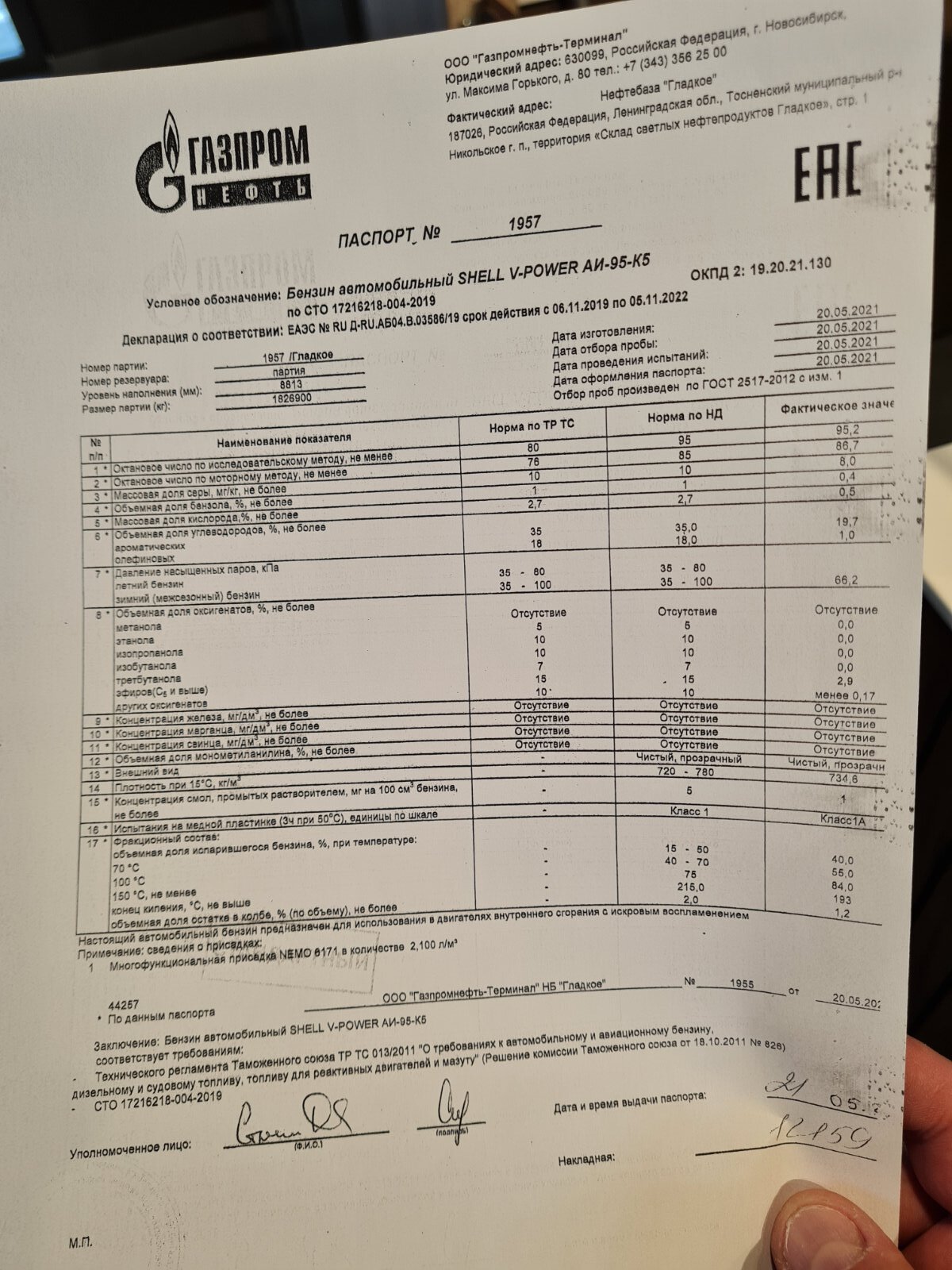

Я вот понять до сих пор не могу, такой вот бензин это совсем плохо для Двс или  все же лучше вот такой искать от шелл, как на днях например-

Kovitek и70 25 и более должно быть при днп 77(на -5/+5с).
Да и и100 более 50
В апреле кстово варило с днп 52-54 летний, потом был 62 , в мае-77, на межсезон ближе к зиме.
Цирк,никакого контроля.
В остальном хороший, кроме 95.0 и 85.0 при погрешности в 0.5 без запаса или даже в 94.5/84.5
Перекошенный накаченный бенз
Kovitek в гпн думаю ошибка,я видел паспорт и писал про ошибку. Яносу как до луны на gtl делать бенз,или по заветам порше.
Kovitek я бы кириши прицельнее посмотрел.
Пока 3 бенза у вас норм 95, первая опция кириши(почти лук,но без олефинов и ароматика не такая тяжёлая,см кк), потом лук или танеко.
IliaP. Кириши/Сургут фактически не реально,  их очень мало, татнефть тоже мало. Остаётся лукойл. Ну не развалится Двс от такого бензина?
