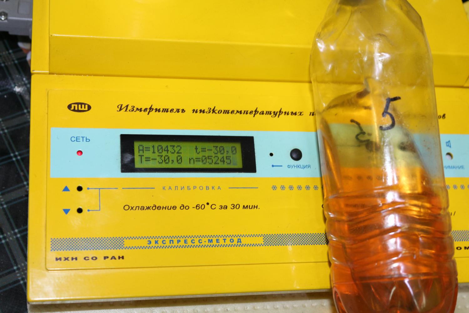

Сегодня перепроверил образец №5.. смотрим..
CCS при..  -30гр.  =  5245 мПас.  ((у меня в пределах погрешности..  :)
