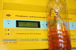

Тест Idemitsu Zepro Touring 5W-30 на Кристалл SX-850 вязкость динамическая CCS при -30С = 10066
Анализ Idemitsu Zepro Touring 5W-30 в лаборатории МИЦГСМ на Cannon 2100  CCS при -30С = 4180.

Ещё раз перепроверяю образец №2  ..  ранее проверял..
Отправлено 12 Сентябрь 2016 - 20:02
Проверил образец №2..  заявлено как.. Neste City Pro LL 5W-30 свежее
.. проверил пять показателей..  и сравнил..
Мои анализы..                                                                                   Клубная лаба..
                        начну с кинематической вязкости..
при..  +40гр.  =  69.61..    ...........................................................      при..  +40гр.  =  6977
при..  +100гр.  =  11.44..    ..........................................................     при..  +100гр.  =  11.67
индекс вязкости..  =  158..      ...................................................      индекс вязкости..  =  163
потеря текучести..  -44гр...      .................................................       потеря текучести..  -44гр.
CCS при..  -30гр.  =  5475 мПас.   ..........................................       CCS при..  -30гр.  =  5920 мПас.
РС. у меня вот так..   :unknw:
Сегодня получил новые данные того же масла (с той же бутылки)
образец №2
CCS при..  -30гр.  =  5390 мПас. ((у меня всё в пределах погрешности..
5920 не натягивает..  :unknw:
Также перепроверил образец №3..

Проверил образец №3.. обозначено как..  Idemitsu Zepro Euro Spec 5W-40 свежее
Мои анализы..                                                                              Клубные анализы..
                             кинематическая вязкость..
при..  +40гр.  =  83.22..       ..................................................       при..  +40гр.  =  83.61
при..  +100гр.  =  13.71        .................................................       при..  +100гр.  =  13.78
индекс вязкости..  =  169     ................................................       индекс вязкости..  =  169
потеря текучести..  -40гр.     ...............................................       потеря текучести..   -36гр.
CCS при.. -25гр.   =  3590 мПас.    .....................................       нет данных...
CCS при..  -30гр.   =  6983 мПас.    ....................................       CCS при..  -30гр.  =  6350 мПас.
Вспышка в открытом тигле..  +222гр.     ...........................       нет данных..
Горение в открытом тигле..  +234гр.     ............................       нет данных..
Сегодня анализ показал.. =  всё стабильно..  :)
CCS при..  -30гр.  =  6920 мПас.

Перепроверка образца №4..
Результаты в таблице:
Отправлено 13 Сентябрь 2016 - 14:36
    Образец №4..  обозначено как..   Amsoil Europian Car Formula 5W-40
при..  +40гр.  =  84.26..       .................................................    при..  +40гр.  =  83.93
при..  +100гр.  =  13.81      ..................................................    при..  +100гр.  =  13.90
индекс вязкости..  =  168     ...............................................    индекс вязкости..  =  173
потеря текучести..  -38гр.     ..............................................    нет данных..  :unknw:
CCS при..   -30гр.   =  6188 мПас.     .................................    CCS при..  -30гр.  =  5910 мПас.
Вспышка в откр. тигле..  +224гр.      .................................    Вспышка в откр. тигле..  +236гр.
нагрел до..  +236гр.  =  горит..    :shok:   :shok:
РС. у меня вот так..  :up:
Сегодня анализ №4 показал..  CCS при.. -30гр.  =6213 мПас.
а теперь самое интересное..  сравниваем образцы №2  и  №4..
у лабы  №2..   =  5920..                у меня.. №2..  =  54хх мПас.
у лабы  №4..  =   5910..                у меня.. №4..  =  6200 мПас.
а интересное в том что у лабы одинаковые показатели у №2 и №4..
а у меня разные.. = хотя должны быть одинаковые.. ((четыре проверки..
и мне кажется это странным.. :popcorm: логике не поддаётся..
