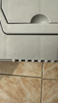

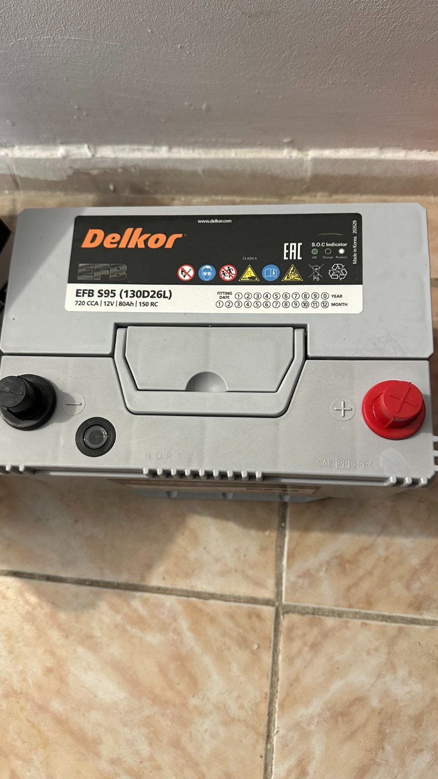

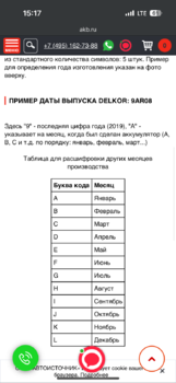

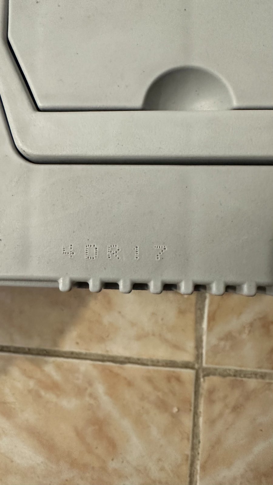

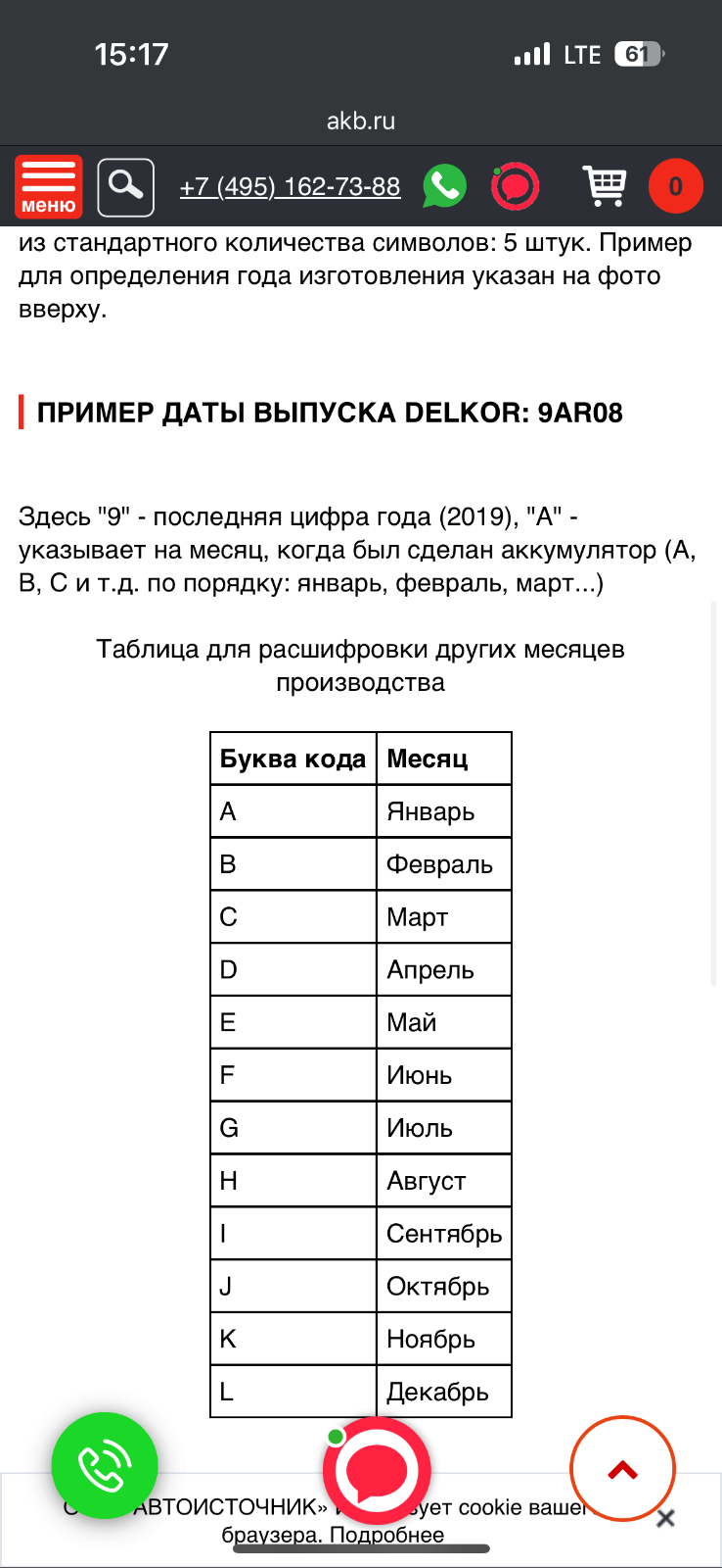

13.11.2024 в 23:06, krufel сказал:
Фуфлогоны. Пусть фото пришлют крышки.
Делькор не возят с 22 года. Либо переклейка, либо старье.
По этому экземпляру (4D...) что можешь сказать?
IMG_2712.thumb.jpg.ee029ee54dfefad38803c30be4e33461.jpgIMG_2711.thumb.jpg.636b44ed067f8a7366922fce51154c50.jpgIMG_2719.thumb.png.ef2b5f5e17fad649b14c0fa81c42de98.png
Изменено пользователем krugozor
По виду крышки/ручки и цвету для ефб это делькор. Как то привезли...
Официально они не могут поставлять с 22г, варта(хозяин) запретила.
