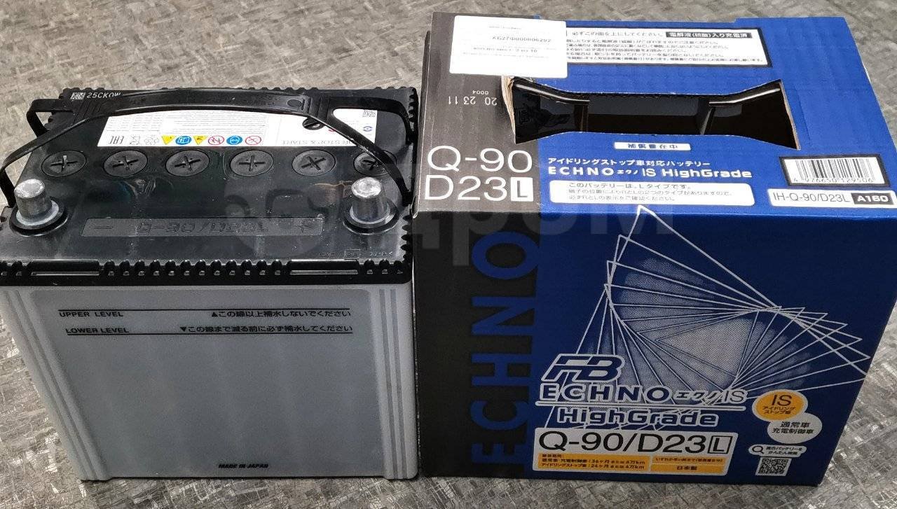

Из доступного и хорошего, можно вот что взять, если вопрос в финансах не стоит
И цена ему?

И цена ему?
Он влезет по размерам в СХ-5?
Где то от 17
Влезет, это же D23

39 минут назад, Oilmann сказал:
Что означает Q90?
Что то смотрю у него ёмкость всего 61Ан.  По цифрам от маркетологов не впечатляет))) Чем он лучше будет того же Delkor на 70Ан?
Просто хочу понять и разобраться...
Изменено пользователем well-83

22 минуты назад, well-83 сказал:
Возможно и ничем...а может жить дольше будет
26 минут назад, well-83 сказал:
Что означает Q90?
Бывают и Q100 у Панасоника, по идее мощнее должны быть, но чаще идет для старт/стоп именно Q85 для корпуса D23
S95 это уже для D26 корпусов, на а Т110/115 для D31
33 минуты назад, well-83 сказал:
Емкость это конечно хорошо, но в вашем случае важно то как быстро он будет принимать заряд и восстанавливаться после частых запусков.
Пускай даже емкость будет 80, но если АКБ с тонкими пластинами, которые скукожатся от старт/стопа, какой прок от этой емкости?:D
