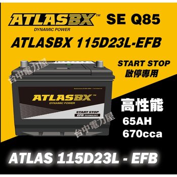

1 час назад, well-83 сказал:
75-ый уже не лезет, колхозить надо, но нет желания этим заниматься, если честно, да и негде...
Родной D23? Q85(95D23) за глаза вам:)
https://autostrada-shop.ru/shop/akkumulyator-rocket-q85-mazda-cx-5-start-stop-efb-65-op/

13 минут назад, Oilmann сказал:
Да нет, не за глаза. Уже раз не завёлся с утра, а морозов то и не было ещё. Благо в отпуске был, и не срочно ехать надо было.
Banner EFB на 65Ah стоит сейчас. 2 года ему. Теперь стараюсь электроприводом багажника пользоваться только при заведенном двигателе.
