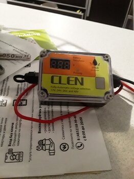

На каждый акб повесил по такой приблуде.

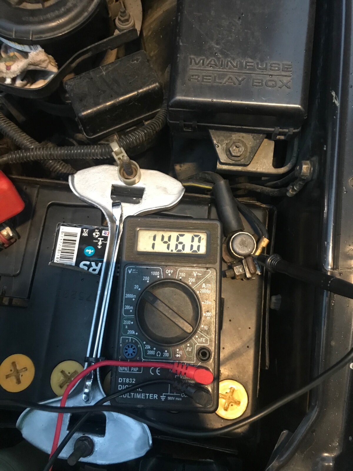

Друзья, прошу посоветовать аккум для Субару форестер 2007 года. Гена даёт напряжение 14,6 вольта! (См. Фото) Подольский (очень давно) прожил 4 года. Тююменский тоже 4 года и летом замкнуло банку (во все периодически доливал воду дистилированную). Сейчас стоит казахский Барс третий год. Снятый с машины выдаёт 12,4 вольта, после зарядки 12,6. Чувствую не переживёт зиму. Может ошибаюсь?
hik , с пусковым током 450а за 9600 можно купить ДВА приличных АКБ)))
Dgek , купите два...барса)

Напруга снижается по мере заряда, это нормальная работа системы зарядки авто. Зачем далее ее высушивать, если она и так в норме?
На авто со старт-стоп и рекуперацией, где стоят штатно Агм, напряжение заряда может подскакивать и выше 15в. И ничего, живут, поболее, чем даже Ефб.
И гост (МЭК), и производители вполне допускают заряд при 14,8.
Обратите внимание, что такой заряд идёт при токе 5*Iн, где Iн = 0.05С. н-р, для Агм 80Ач это ни много, ни мало, 5*4а= 20А. И таких испытаний не одна тройка раз с промежуточным разрядом до 10,5А. Нормально так? И живут, не боясь наших страхов за них)

Тут вопрос больше в терпимости к большим температурам. При нагреве АГМ срабатывают клапана в силу расширения газов и теряется вода, которая в норме должна возвращаться в систему при охлаждении, а большее напряжение больше нагревает сам аккум, если он недозаряжен. Если заряжен - он ток особо не берет и не греется, даже при превышении 14,8 - это я наблюдал (на исправных батареях).
Но если батарея даже слегка разряжена (минус 20-30%), то на большом напряжении она берет большой ток и резко разогревается, даже будучи новой ( тоже проверял этот момент) и это сильно усугубляется если работает кондей и движение полупробочное. Так что я всегда после ощутимого разряда первым этапом ставлю заряд до 14 вольт - при этом батарея греется ощутимо меньше чем при заряде до 14,8.

12 часов назад, Dgek сказал:
Может ошибаюсь?
Не ошибаеся, кайнары облегченные и с древней технологией пластин. Может даже гибрид сурьмянистый.
Бери современный акб - типа Акома, Декуса (E-lab), Алькора (Желтый медведь HQ) или импортный. Что по цене интересней то и бери.
