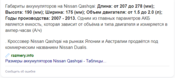

на кашкай предлагает размер L2 и L3
Это азиатский формат, может не поместится.
Странно, мне по марке машины выдал именно его.

надо замерить площадку АКБ
если 242 - это L2, если 278 - это L3.
