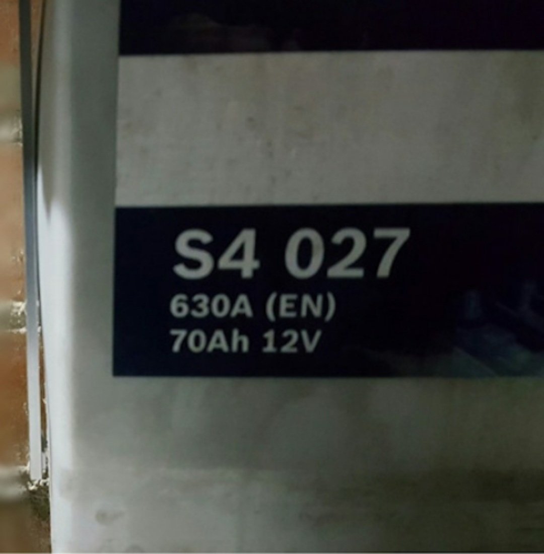

У меня бош вздулся после покупки не отходив и пол года первой же не морозной зимой в минус 11С при нормальном заряде, тк заряжаю акб регулярно. Хотел выкинуть,  тк у него явно занижена плотность оказаласть, в сети много подобных случаев нашлось, какой то левак или контрафакт для жарких стран. Но оставил, тк машину на улице не храню и он с 16 года досихпор служит, но холод так же плохо держит, и надутый так и живет

На Афа (тот же Бош S4) тоже дутые боковины, думал что заморозил. Но если бы это было так то он наверно давно слег.

Новый он был плоский. В сети с похожими проблемами люди высверливали для замера плотности пробки, там 1.1 намеряли.
У меня 16 вольтовый кулон автомат, так что все четко, но мороз до 15 он почти не держал с новья, за городом на дачу вожу для подстраховхи зарядник ) после 2х дней простоя жует стартером при запуске на нулевке )

Вот стенки моего вкруг так
