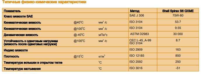

Пока присматриваюсь к Shell Spirax S6 GXME 75W-80, в характеристиках по вязкости что-то средне между оригинальным Hyundai MTF 75W-85 Prime и предложенные вами.
