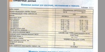

В мануале SAE 75W-90
Скрин прикрепил
6 минут назад, VadimPRO сказал:
Скрин прикрепил
Оригинал у нас стоит от 11$, надо 2л в ваш авто, можно и его залить и не париться с подбором. А вообще в руководстве все чётко написано, синтетика 75w90, gl4, любое масло с этими параметрами подойдет
