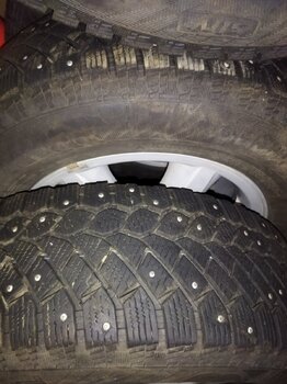

нормальная резина, тоже пр-во Россия, 3-я зима (пробег ок 20 000, учитывая последние зимы, процентов 80, а то и 90 по асфальту).
Что-то не то с соседом :)IMG_20200202_124843.thumb.jpg.159066ecb8cf7da6526077b79b8e2b28.jpg

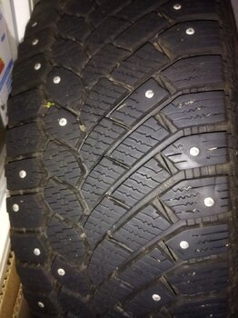

У меня стоят Gislaved Nord*Frost 100 SUV 225/70R16 107T XL, куплены в декабре 2015 года, пробег 30 т.км. За всё время впечатления очень положительные. 80% шипов на месте, хотя больше времени царапают асфальт а не лёд.

может всё таки с резиной?
ездит он по дедостайл...
eXEx что-то сильно хорошо для такого пробега по асфальту, по бокам так вообще почти новая :acute:
dydezzz
можно ездить как 199-летний дед на убитой подвеске, с кривой геометрией и винить во всем качество резины :Laie_60B:

я уже писал что всё там отлично в плане эксплуатации.отлично знаю как и начём ездит хозяин.на следующий сезон возможно купим ему "9".там и сравним.

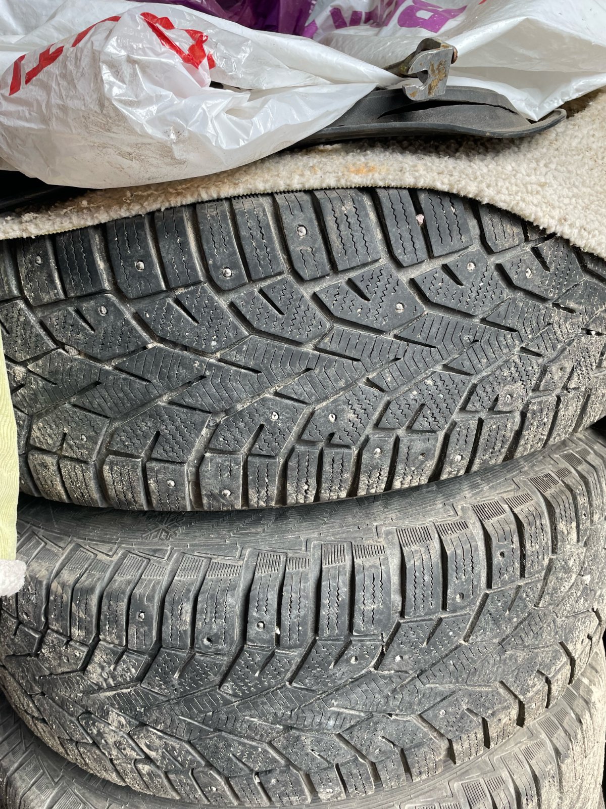

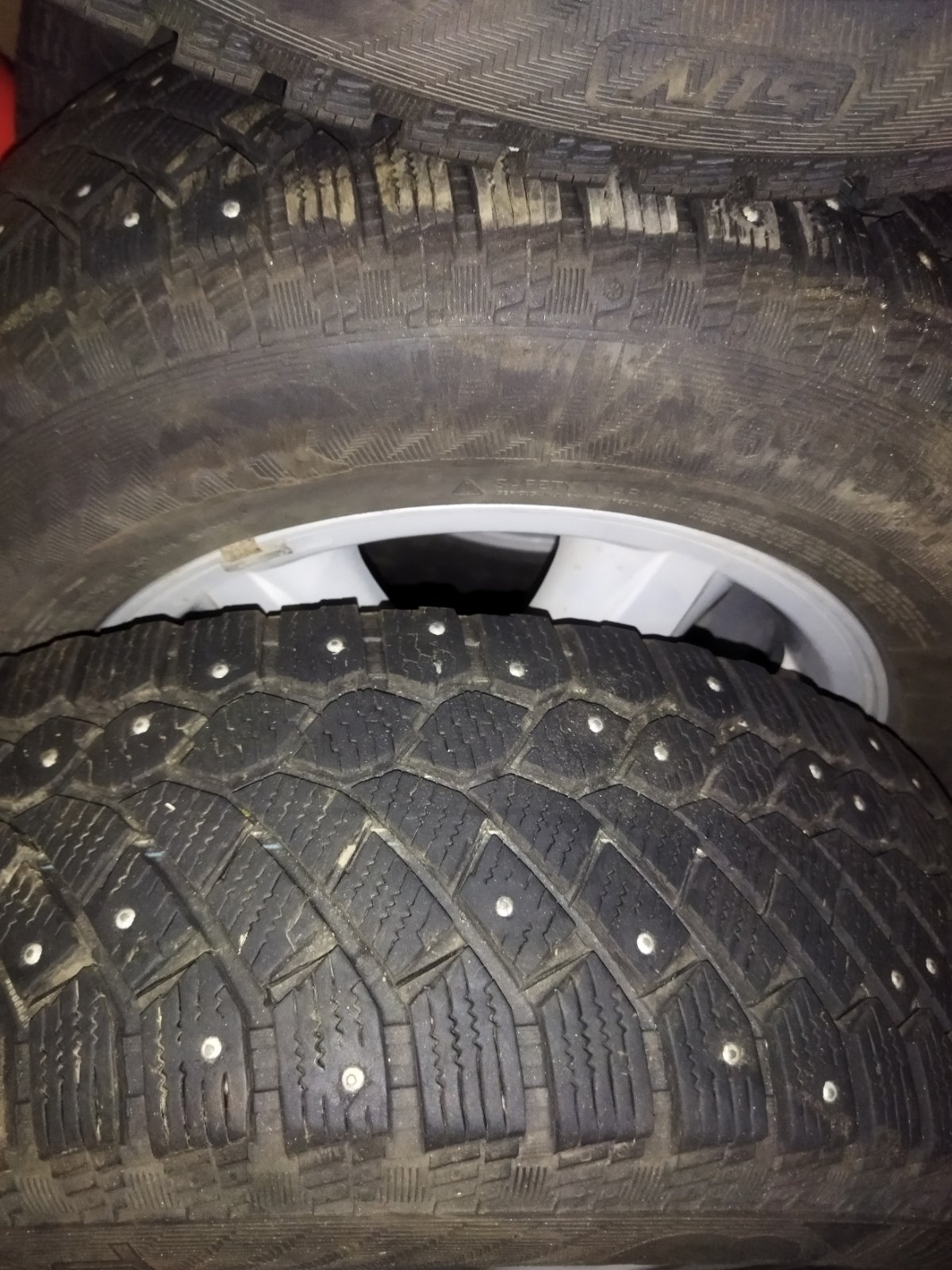

Продолжу.
Gislaved Nord*Frost 100 SUV прошли 42 тыс.км. в основном по асфальту. Впечатления положительные.
Надеюсь что ещё на 2 зимы их хватит.
Что скажете по фото?

Задние на перед и еще сезон.
2 минуты назад, SL1 сказал:
Многие пишут что  Gislaved шипы плохо держит.
Я не согласен, нормально держит. :good2:

Вполне приличное состояние у резы с пробегом 42ткм. Здесь у автолюбителей после 20ткм не всегда лучше результат)))
До индикаторов со снежинкой 4мм остатка явно еще не стерлись, можно еще поюзать.

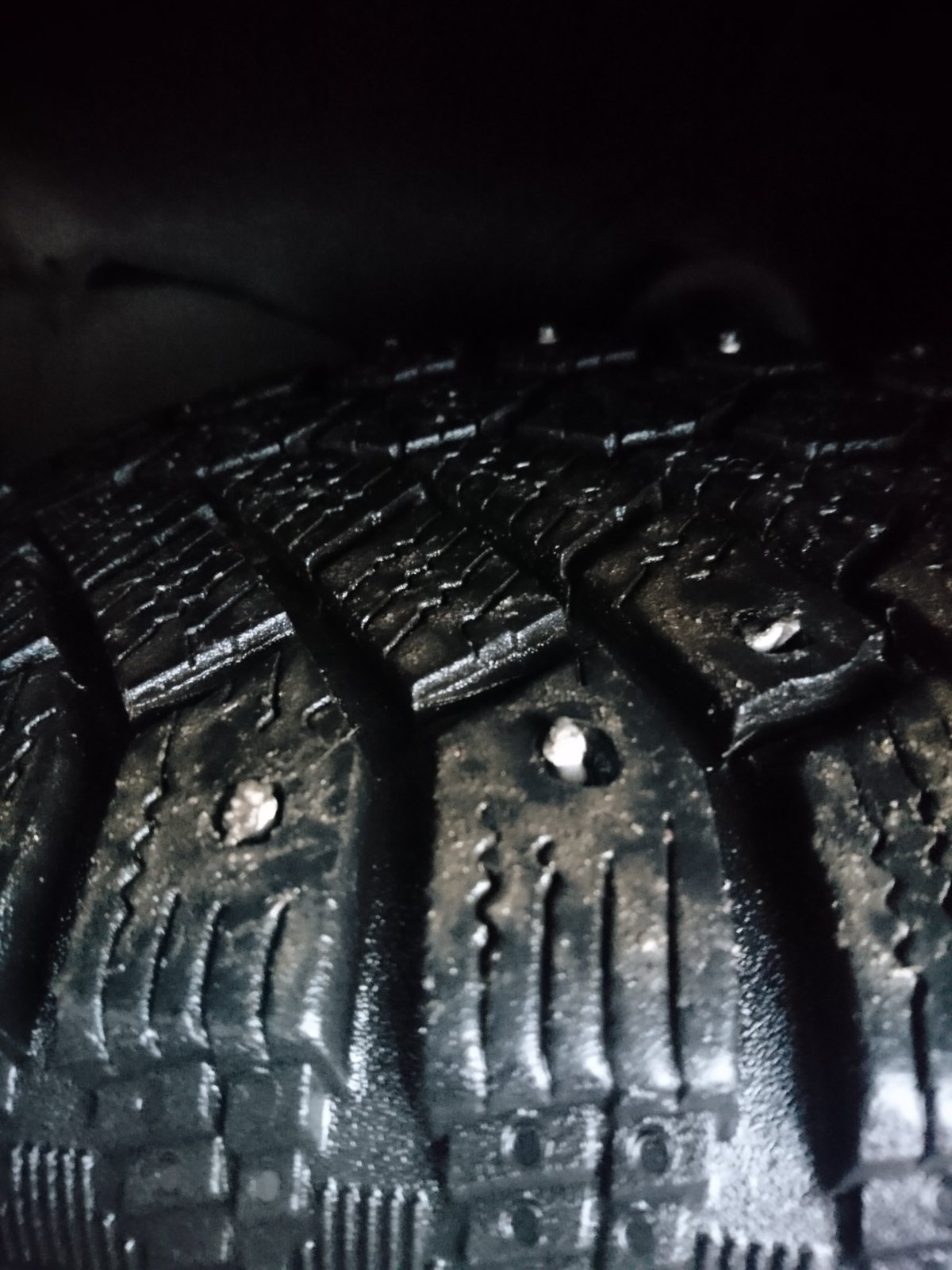

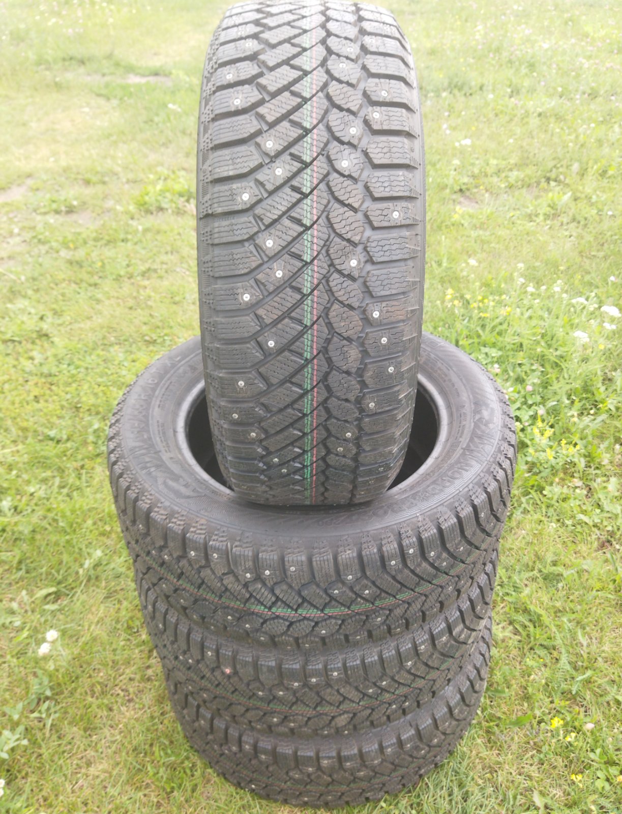

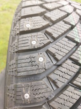

для ФФ3 приобретен комплект постсанкционных НФ200, дата выпуска 20 неделя 23 года
масса шины размерности 215/55R16 97T - 10,7 кг.
глубина рисунка протектора от 9,0 мм. снаружи до 8,5 мм. по центру
шипы овально-трехгранные с закругленными гранями.
ошиповка кустарная, шипы сильно утоплены и еле выступают над поверхностью протектора.
такие же шины в размерности 215/65R16, изготовленные на 12 неделе 23 года, на тушкане за две зимы прошли примерно 20 т.км., трасса/город поровну, шипы как были сильно утоплены так и остались.
обратная сторона глубокой посадки шипов: корпус не деформирован и не разболтан, ни одного шипа не потеряно.
