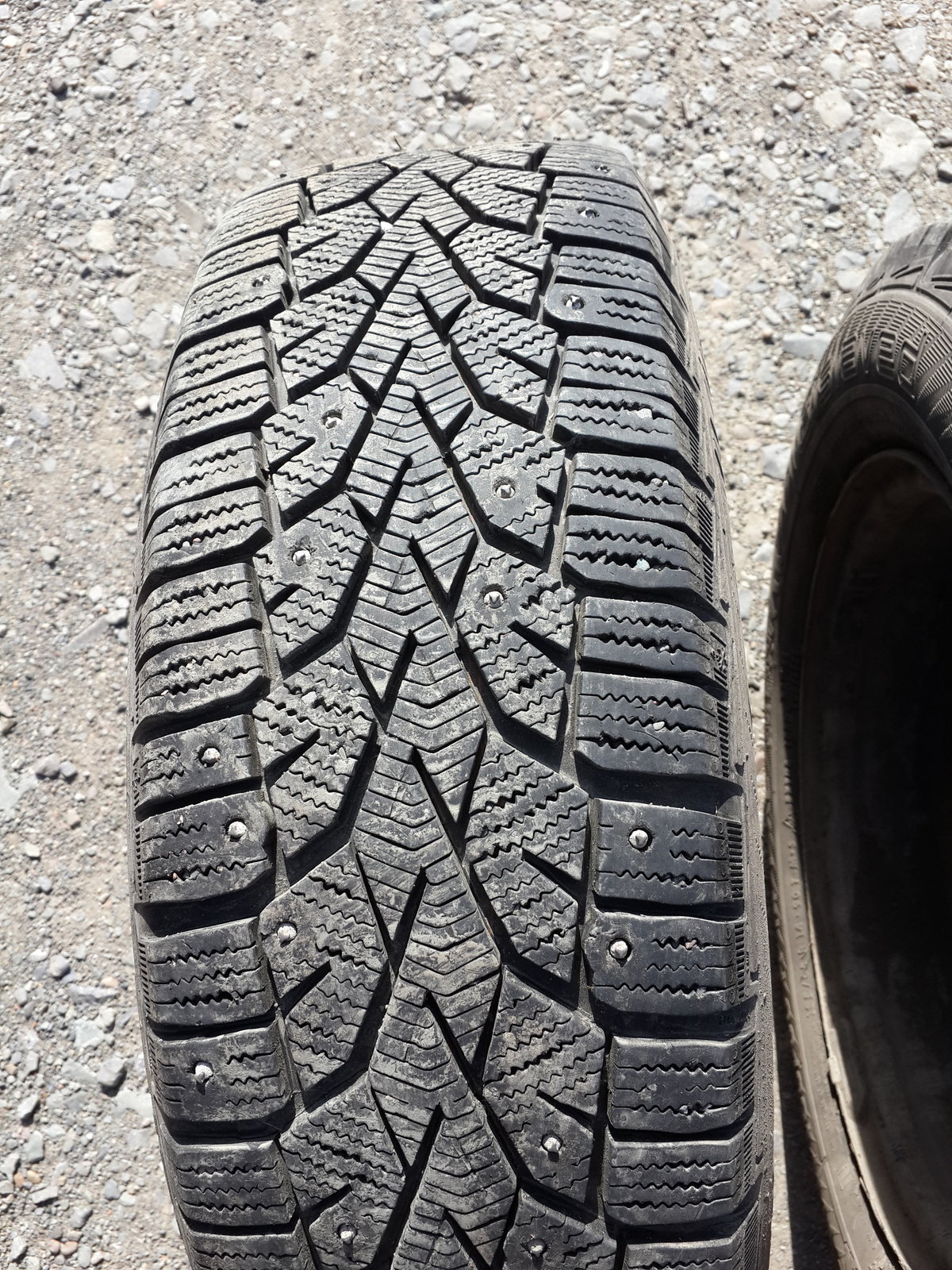

Gislaved NF 100, 2013 г. в. ещё Германия, 4 зимы и 19 т. км. Шипы сидят крепко, не вылетают из шины, они проста обламываются у самого основания фланца. Так же сильно разбивается (уменьшается в размерах) сам алюминиевый корпус шипа, тем самым шип начинается болтаться в шине
Sour, у  меня на контике на передней паре такая же картина, просто обвальное разрушение шипов, ещё осенью все было более-менее, правда зим уже 11 и пробег на резине более 80т.км.

Откатал NF 100 4 зимы и 19 т. км.
В последние 2 сезона чувствовалось недостаточно держака на ледовых покрытиях, сама резина как камень, шипы еще остались, но подвижны и сидят не плотно, эксплуатация с 3-й декады октября до конца марта, режим езды спокойный, шины еще немецкие 2013 г.
Думал дошиповать, но когда все детально рассмотрел и потрогал, передумал...
В целом за недорого нормальные шины, но на льду и укат. снегу по мере износа сильно теряют цепкость

NF5 пошел на 11! сезон! пробег тыс 30-35 на них.
по половине шипов осталось на передних, на задних по 40%. не спускают, не травят из лунок без шипов. выступ шипа приличный, шипы конечно закруглены, деформированы.
пока по Москве по асфальту немного плывут и при торможении конечно не такие эффективные, но на днях будет минус и снег и их стезя, посмотрим.
