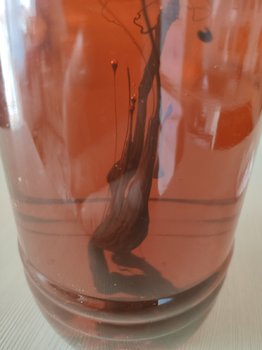

Решил замесить в Свифта столовую ложку приимерно и вот что получилось. Размешивается тяжко. Движок заработал тише и живее. Залил с 1/3 банкой манноловских эстеров 9929.
Vartanich чтобы присадка хорошо размешивалась, надо предварительно нагреть банку до 50-60 градусов хотя бы. Тогда присадка легко выливается и также легко размешивается.
4 минуты назад, Alexq55 сказал:
Да бутылку потрёс и всё норм. Сначала пузыри мешали рассмортреть, что получилось, но спустя часа полтора вот...
Изменено пользователем Vartanich
И это со столовой ложки. Чтож там будет если налить как написано всё в пять литров!? В общем, всё выливать точно не буду, так и буду подмешивать по 1-2 ст. ложки.
Vartanich и это зря. Все, что вы видите в банке это примерно50-60% моторного масла с каким то загустителем, а остальное дисульфид молибдена. Так что реально молибдена там не так и много. Я это к тому, что не надо бояться заливать все сразу.
