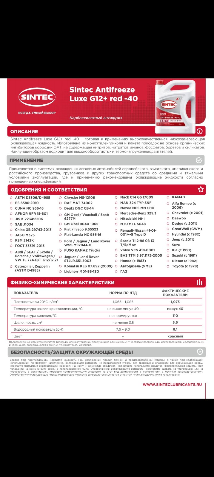

Где можно глянуть данные производителя по температуре закипания антифриза Sintec Antifreeze Luxe G12+? При атмосферном давлении и в закрытой системе, под давлением, например 2 кг.
Изменено пользователем F4R

16.07.2024 в 10:20, F4R сказал:
По TDS 110 С, видимо при атмосферном давлении. На канистре 130 С, видимо под давлением в системе охл.
