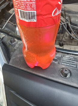

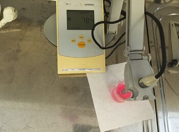

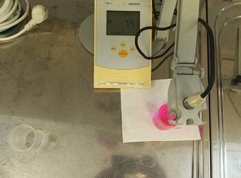

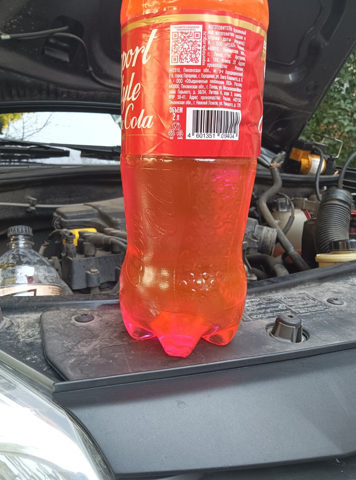

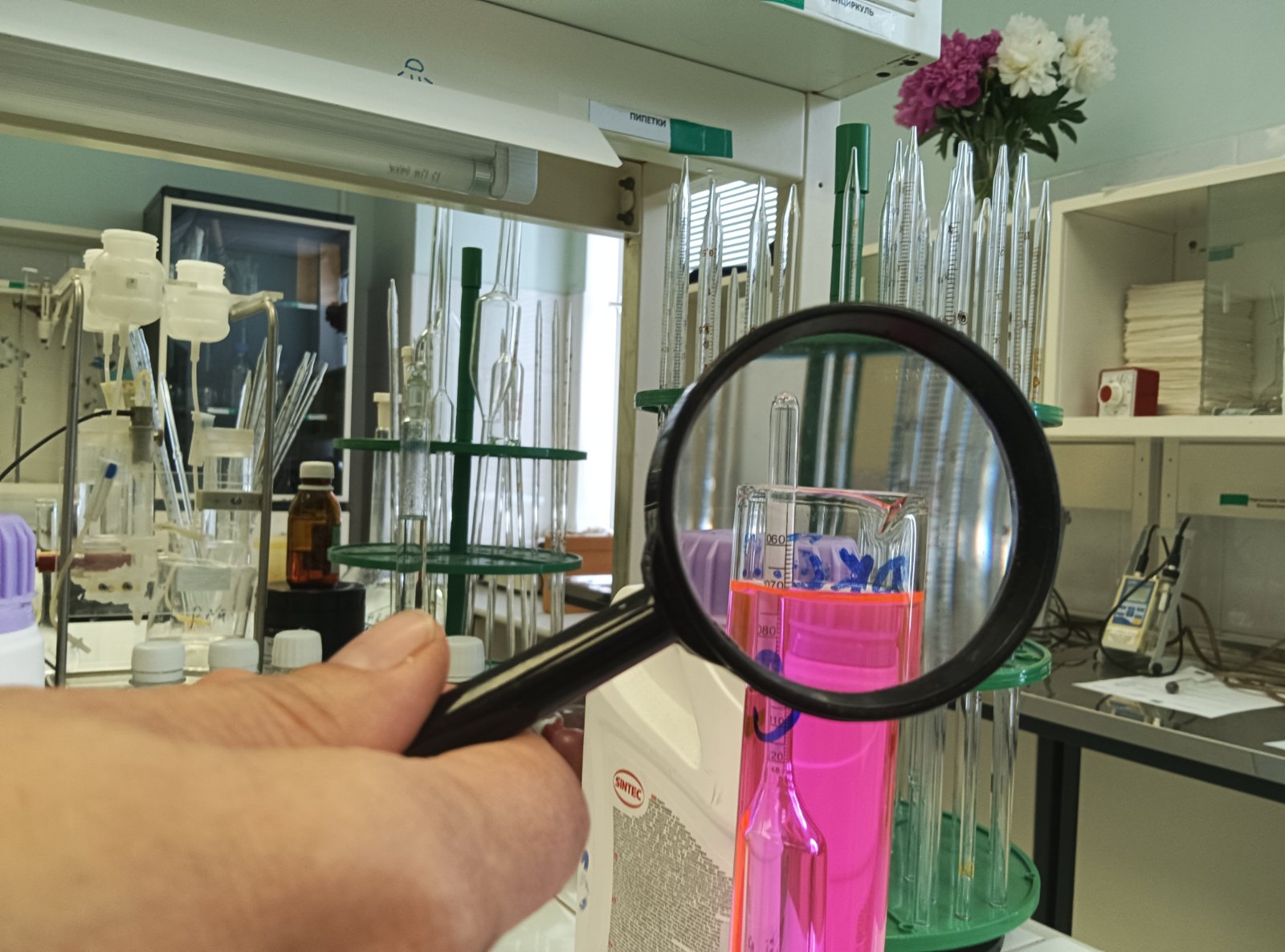

1 сентября 20242 г Популярное сообщение 30.05.2024 в 10:41, Хмыр сказал: Пока пробы @gbytuf едут, я наконец сподвиг себя на соответствующие анализи синтека. Тест на дурака, а "стоит ли вообще в их сторону смотреть". Два простейших анализа, рН и плотность. Всего участвуют 3 пробы, 1/2/3. Первая Unlimited G12++ из бачка двс k7j710, плещется там ровно 5 полных лет, с июня 2019 года. Но было примерно 1,5 литра доливки за все время, последний раз в октябре-ноябре 2022 (травил пластиковый корпус термостата + замена корпуса на алюминь + замена термостата ). Этот синтек был залит после желтой 8 летней ориги, через 3 промывки деионизированной водой. Система была чистая, орига слилась как слеза. Вторая проба - Unlimited G12++ свежий, остатки, покупался на доливку при смене термостата в 2022 году. Третья - покупался на смену в моем к4м месяц назад. Даты/партии можно смотреть лишь на канистрах 2 и 3, это родная упаковка проб. Поехали, рН 1/2/3: Дубль другим прибором, 1/2/3: Оба прибора с термокомпенсацией (приведение к 20 С), сзади видно подходят провода от электрода измерительного/электрода сравнения/термоэлектрода. Первый прибор год назад был исключен из реестра СИ, поэтому он откалиброван региональным представителем Ростандарта: Второй поверен: Плотность при 25 С (!, не при 20 С как положено), 1/2/3: Примерно 1,07 кг/дм3, +-. Красивых свидетельств о поверке сейчас не выдают, вносят в реестры ФГИС Росстандарта. Если там, то поверен, такой принцип. Уж звиняйте, электронных денситиметров не держим. Ну и заявлено: Рядом подопытные выглядят так: Сегодня поменял термостат на машине, где Sintec Unlimited g12++ отработал теперь уже 5 лет и 3 месяца. Жена стала замечать, что вентилятор срабатывает на парковке, после поездки от работы, хотя едет без пробок и без светофоров длинный участок перед домом. Решил сменить термос, видимо подклинивает, хотя есть вероятность, что это датчик температуры косячит. Короче вытеснил 2,5 л компрессором, вскрыл, сменил термос и все зафоткал для истории. Видно что антифриз чистейший, ни мути, ни осадка. Внутри алюминия коррозии нет, все чисто. До чугуния не добрался, но если бы коррозия тамбыла были бы наносы ржи и в бачке было бы грязно. Бачок чистейший, ни осадка, ни красителя на стенках, ни ржавчины, ни крупинок. Изменено 1 сентября 20242 г пользователем Хмыр

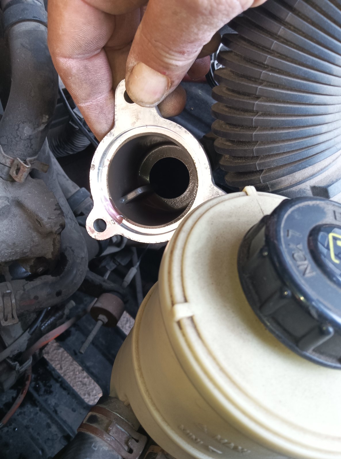

1 сентября 20242 г 9 минут назад, Хмыр сказал: Жена стала замечать, что вентилятор срабатывает на парковке, после поездки от работы, хотя едет без пробок и без светофоров длинный участок перед домом. хороший у тебя Штурмал.. )) Изменено 1 сентября 20242 г пользователем масленкин
1 сентября 20242 г 7 минут назад, масленкин сказал: хороший у тебя Штурмал.. )) Это ее машина. Я редко на ней. При мне не было такого, но термосы для рено то еще овно, как семечки летят, так что не удивился. Это проработал почти 2 года, что не мало.
1 сентября 20242 г 5 минут назад, Хмыр сказал: Это ее машина. Я редко на ней. это хороший ответ .. ))) Изменено 1 сентября 20242 г пользователем масленкин
1 сентября 20242 г 1 час назад, folow me сказал: Может кассету радиаторов продуть и промыть. Не, даже в жару за +30 С, без стояния в пробках с легким, нескорым перемещением, температура ОЖ за 90 С редко вылазит. На вид радиатор не сильно грязный. Это или термос или датчик косячат.
