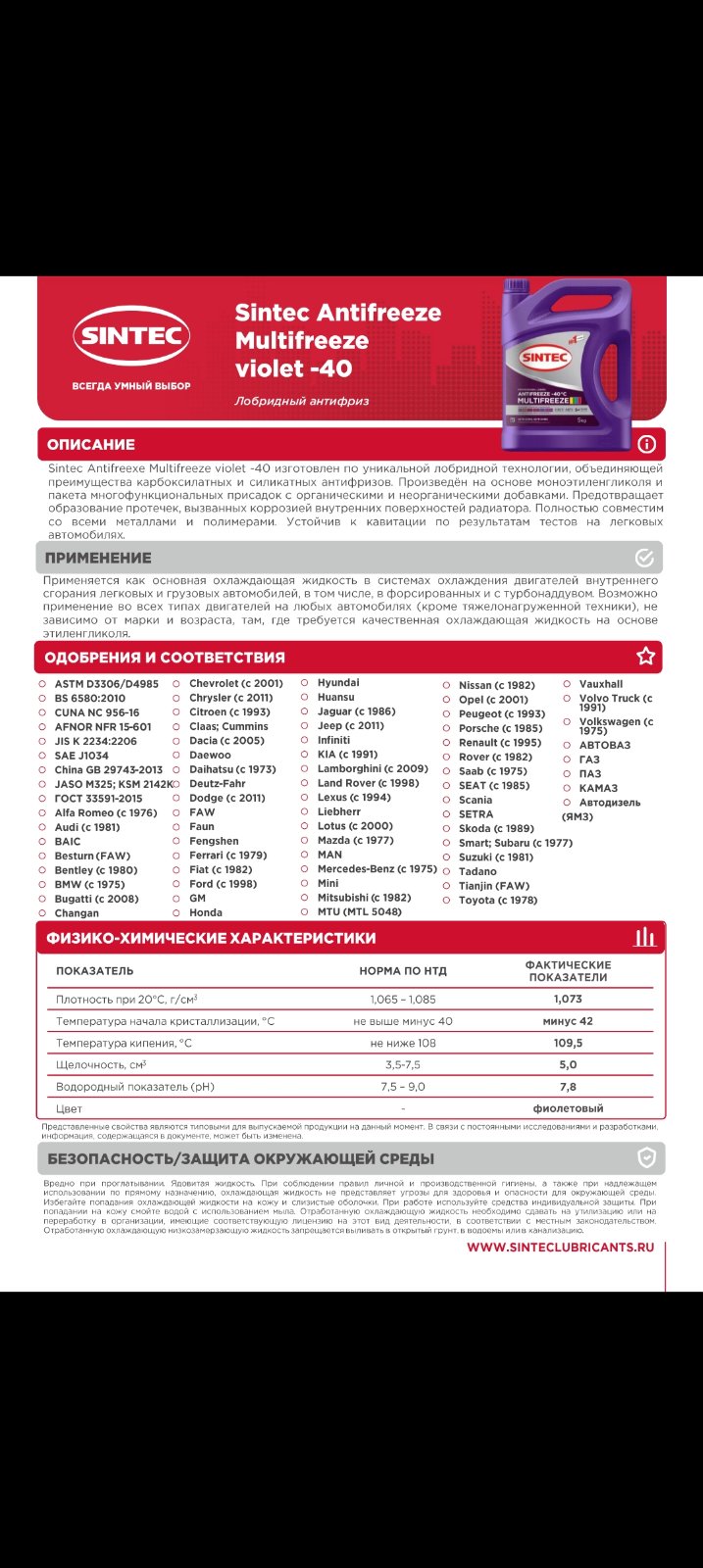

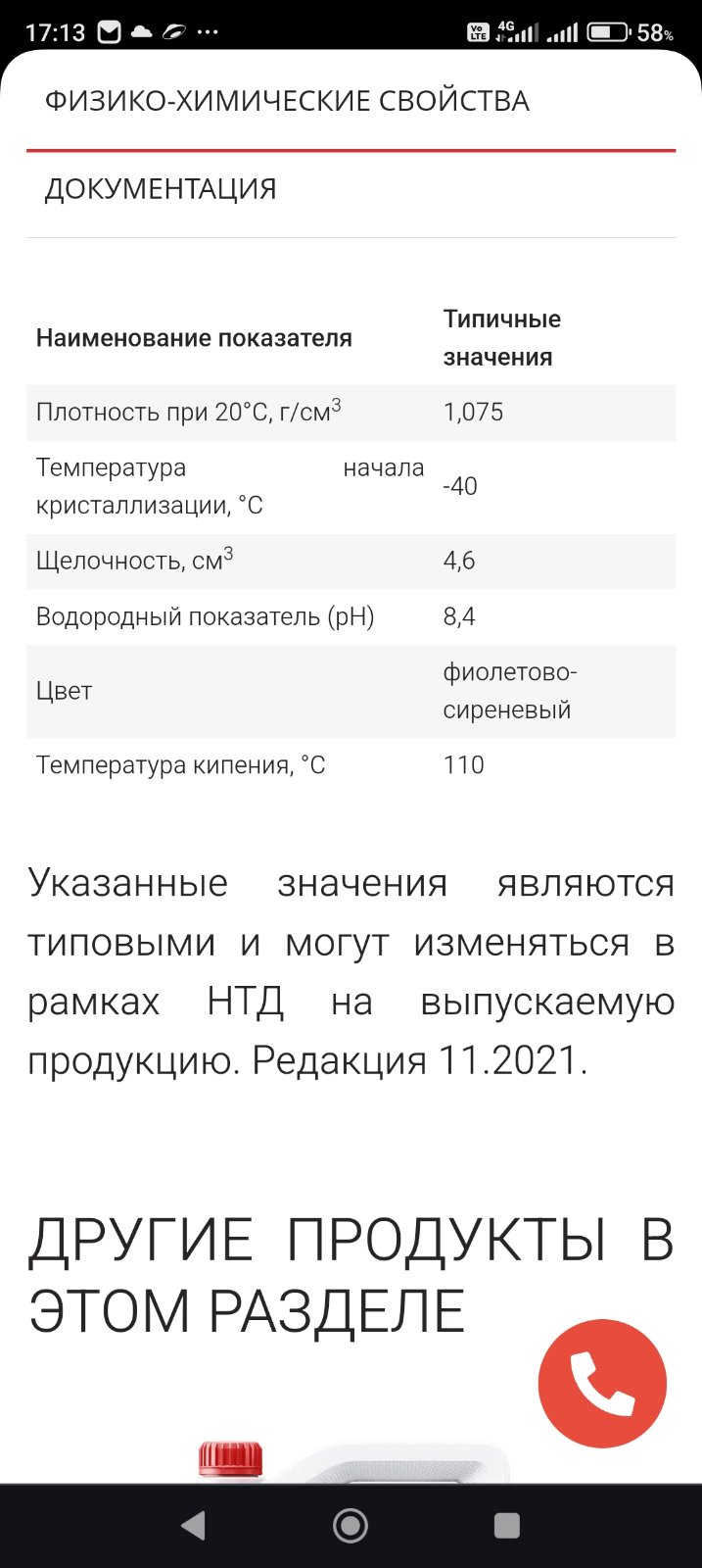

Ну и заявлено:

Ну жаль конечно что у свежих проб не увидел рН 8,4 ед. Вопросик.
А так, падение рН за 5 лет незначительное, в кислятину не съехал, на долгоиграющий лобрид похож. Еще пару лет поездит.
Еще выводы, скорее всего мультифриз из того же чана, но с другим красителем. рН мультифриза заявлен где то 8,4, где то 7,8. Как мы увидели выше у свежего анлима рН 7,9-8,0 по факту.

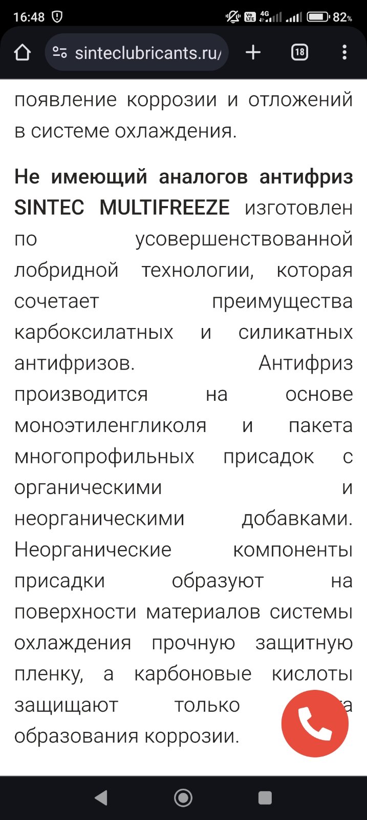

yorker Ну и еще добавка, в TDS мультифриза недвусмысленно написано "лобридный антифриз". Какие могут быть сомнения?
