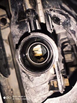

11.06.2020 в 22:56, biguxa сказал:
Сегодня такой же залили в Хонду ЦРВ RD-5, двиг.,  К20А, в горловине радиатора- коричневатый налет.
Что было ДО? - со слов хозяина и его рассказов- так по мне -это "компот" (последний раз, года 2 назад, просто слили и залили ГАЗПРОМНЕФТЬ АНТИФРИЗ BS 40 (сказали он же зеленый:fool:, притом в системе более 7 л., а сливается не более 5 л.),
Слилась грязно-зелено-голубая жижа с песочком.
Залили Дис. воду с лимонкой, потом две сработки винта, слили- опять грязно зелено-голубая жижа - много крупинок осадка на дне таза.
Опять залили дис. воду+ Очиститель радиатора AC-181 Астрохим: http://www.astrohim.ru/catalog/remont-i-obsluzhivanie/prisadki/sistema-okhlazhdeniya/ochistitel-radiatora-/ , потом сработка винта, ОЧЕНЬ много пены полезло! , затем слили - жижа почти чистая, осадок (песок еще был) сливалось - пенилось, как будто фери добавлен:D.
Потом еще 2 раза заливали дис. воду+сработка винта.
Последний раз пены нет, вода без осадка, практически чистая. В горловине налет исчез.
Залили 2 по 1кг. концентрата + 4 кг. готового. (1 кг. готового остался).

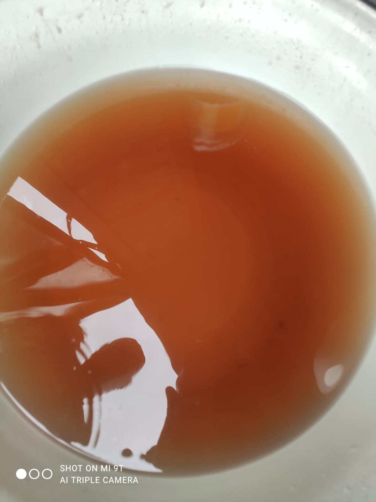

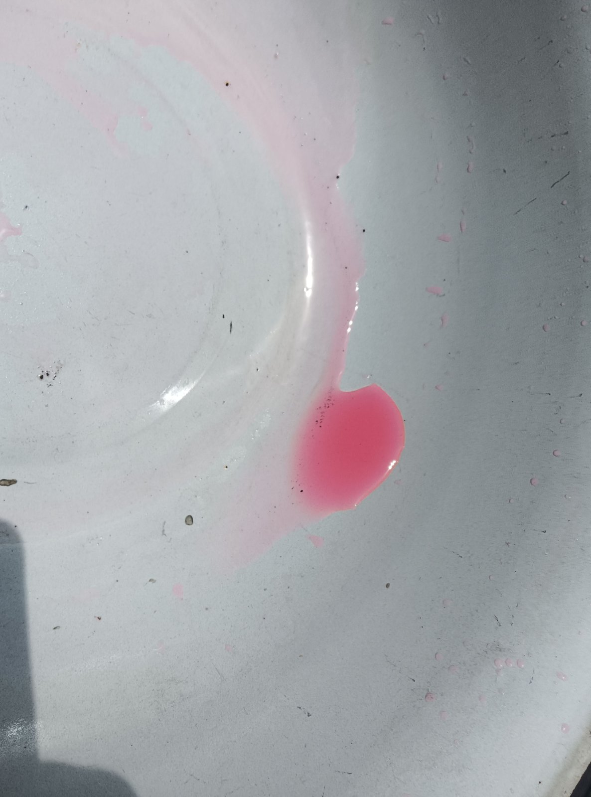

Вчера поменял в своей Тииде (прошло 5 лет).
Перед заменой добавил мягкую промывку СО Моторесурс и проехал 2000 км. После первого слива, видно, что жижа потемнела конечно, но чистая-прозрачная, чуть печрчек, затем дис. вода+залили вот такую "ODIS" 10 минутная промывка радиатора, жидкость слабо зеленоватого цвета, НЕ ПЕНИТЬСЯ, после 2 сработок вентиля на слив, затем мыл дис. водой, по 2 сработки вентиля до практичечки чистой воды (ушло 20 л. дис. воды, 5 заливов).
Залил 2,2 л. Sintec ANTIFREEZE LUXЕ G12+ Concentrate, затем всё остальное доливал Sintec Luxe G12+.(с низу через сливную пробочку видно, что всё блестит, не сфотал, капало на тлф.:smile:)
На 1-ом фото 1-ый слив (Stels), на 2-ом он же только на дне, на 3 и 4-ом фото сравнение слитой старой жидкости (Stels) с новой Sintec Luxe G12+ (поясню, что новый Stels был такой же расцветки).
