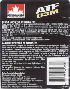

Petro-Canada ATF D3M вряд ли будет (есть) хуже, либо существенно отличаться от MV. Вот задняя этикетка на D3M производства 09.03.2015г
Отпал вопрос.
Что, совсем плохое масло?
