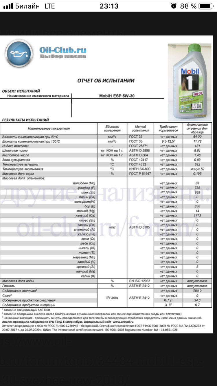

Mobil1 FS 0W-40 не надо использовать в этом моторе с катализаторами TWC, все же зольность 1,4%.
Масло отличное, но не Ваш случай.
Из этих двух масел лучше будет определенно Mobil1 ESP 5W-30.
Кстати, один из немногих VW504/507, имеющих такое высокое щелочное число TBN=8,6.
Обычно TBN у большинства масле АСЕА С3 VW504/507 лежит в пределах - 5,5..7,0
5W-30 VW 504/507; ACEA C3; MB 229.51 - сводная таблица лабораторных анализов Ойл Клуб
Только поэтому Mobil1 ESP 5W-30 можно рассмотреть как вариант.
Если любитель отжечь, то это очень хороший выбор, масло крепкое, запас вязкости имеется, HTHS=3,5.

7 часов назад, Pavel_NSK сказал:
