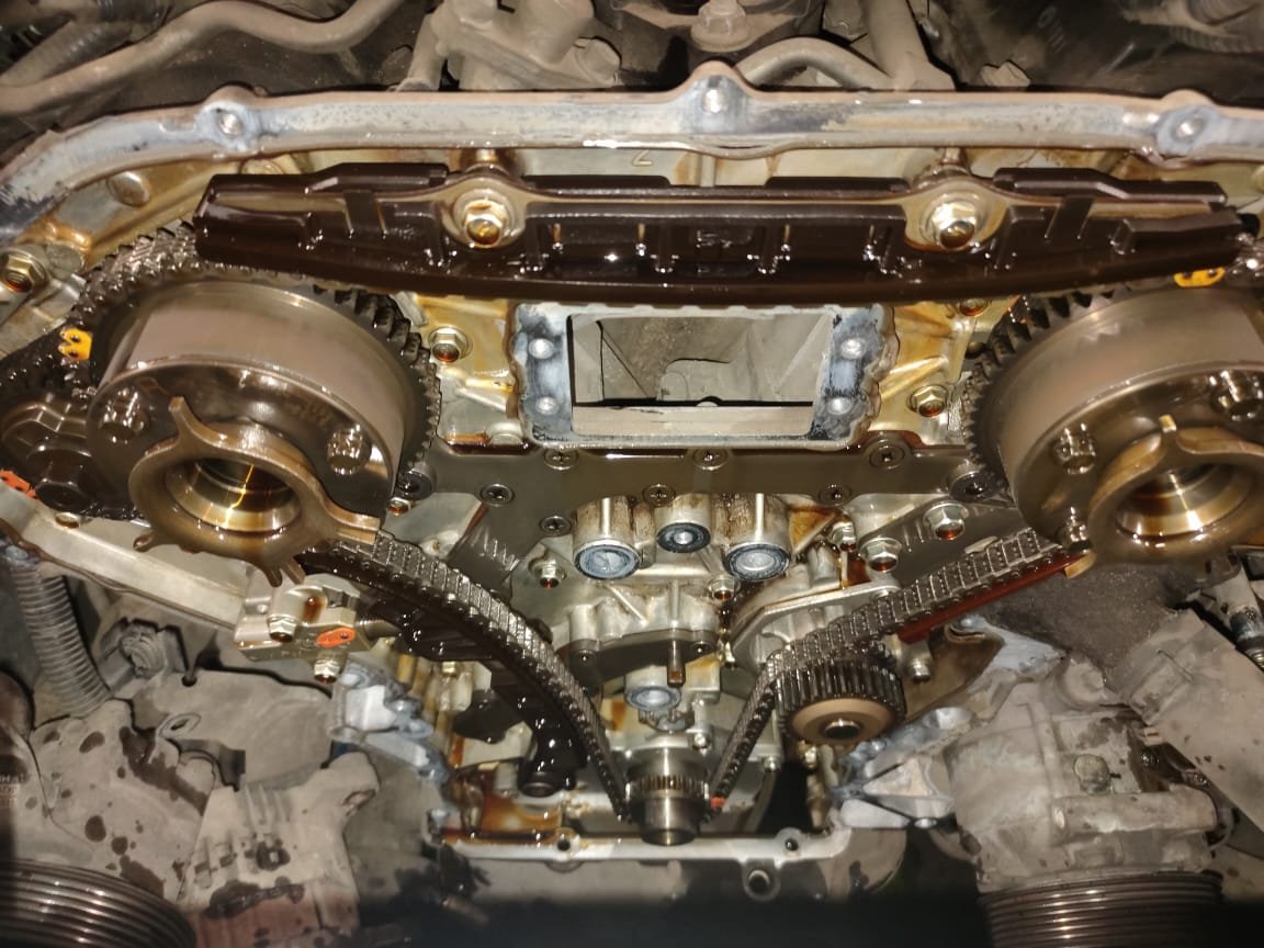

по сей день катаю эту машину , последние 40т это масло Sintec 9000 a3b4 5-30 летом и 0-30 зимой . Пробег на данный момент 220т .
Замена каждые 100+- мото часов что примерно 2.5-3т километров . Расхода нет , давление в моторе 1.5 бара на ХХ при 90 градусах . Не давно вскрывал лобовину мотора для замены прокладок , мотор чистый не смотря на то что масло летом грелось выше 125 градусов часто .
