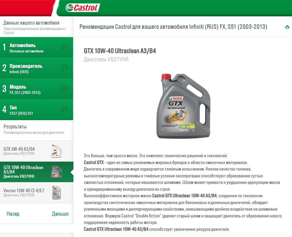

на сайте COSTROL тоже допуск есть к мотору VQ37VHR
18 минут назад, REMBOY сказал:
Там и у 15W40 тоже есть допуск - это для понимания уровня доверия к этому подборщику.
