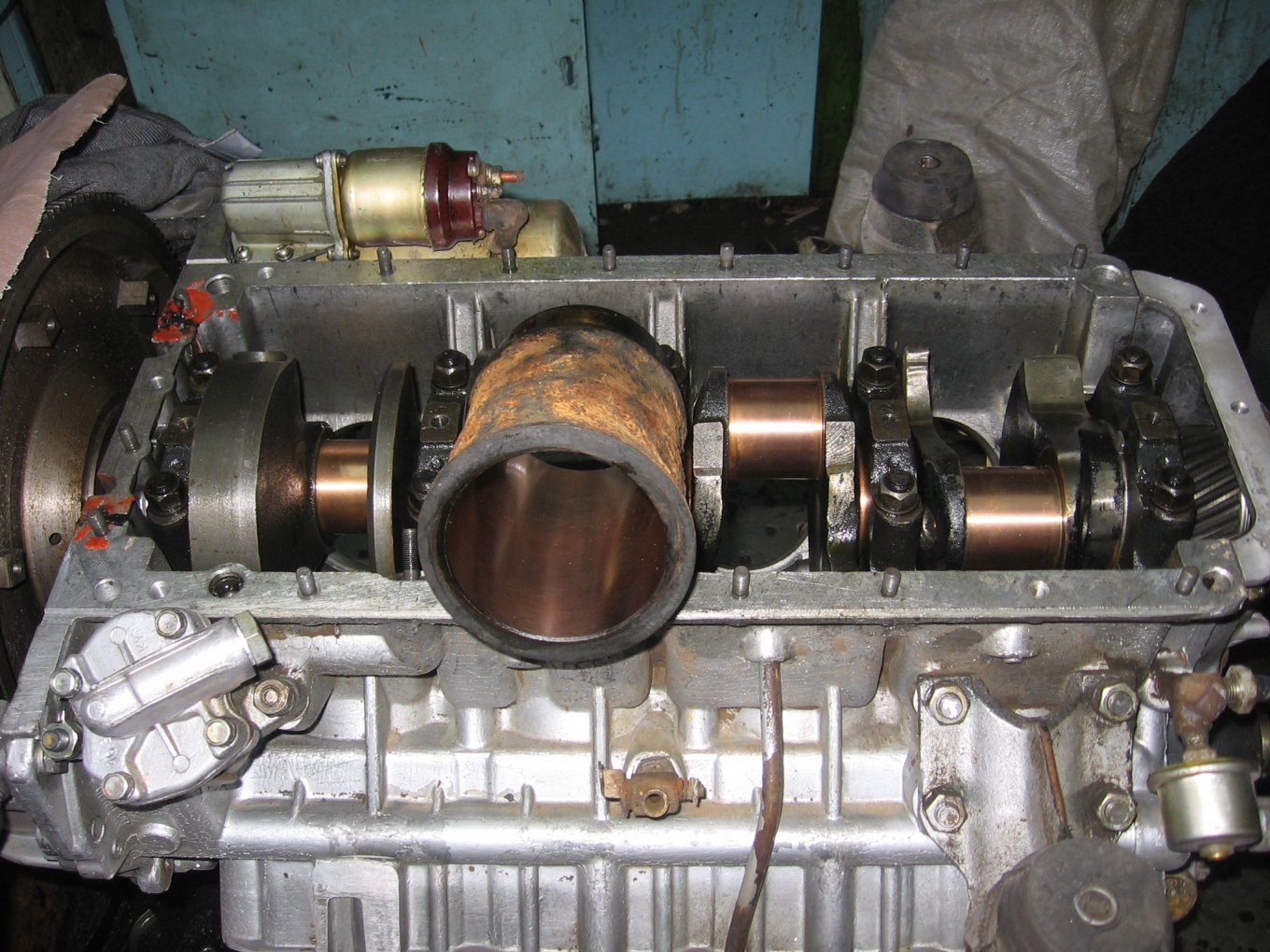

И фото шрус тому подтверждение, за гильзу пока речи не ведем. Я поясню почему-с серпентинными покрытиями....все очень сложно, можно утверждать, что такой цвет дал блик фотоаппарата и аргументы тут никакие не помогут. А вот с металлоплакирующими...вот факт налицо, хотя был оппонент который утверждал, что это натерто вручную)))
Я не отрицаю, что подобное я могу сделать, только это совсем другая технология.Если немного отойдем от темы, то вот фотка. Но на шрус такое слишком сложно сделать.
Я охотно верю, что это красивое фото получилось в результате действия присадки. Но мне как конечному потребителю внешний вид ШРУСа, извините, абсолютно до балды.:) Мне бы чего попроще. Например "вот двигатель с обычным маслом, концентрация железа 50, вот тот же самый движок с тем же маслом и присадкой, железа 5". Пока что, я не знаю, сознательно, или нет, вы используете стандартный рекламный прием - вместо полезной информации выдаете массу информационного шума с давлением на эмоции.

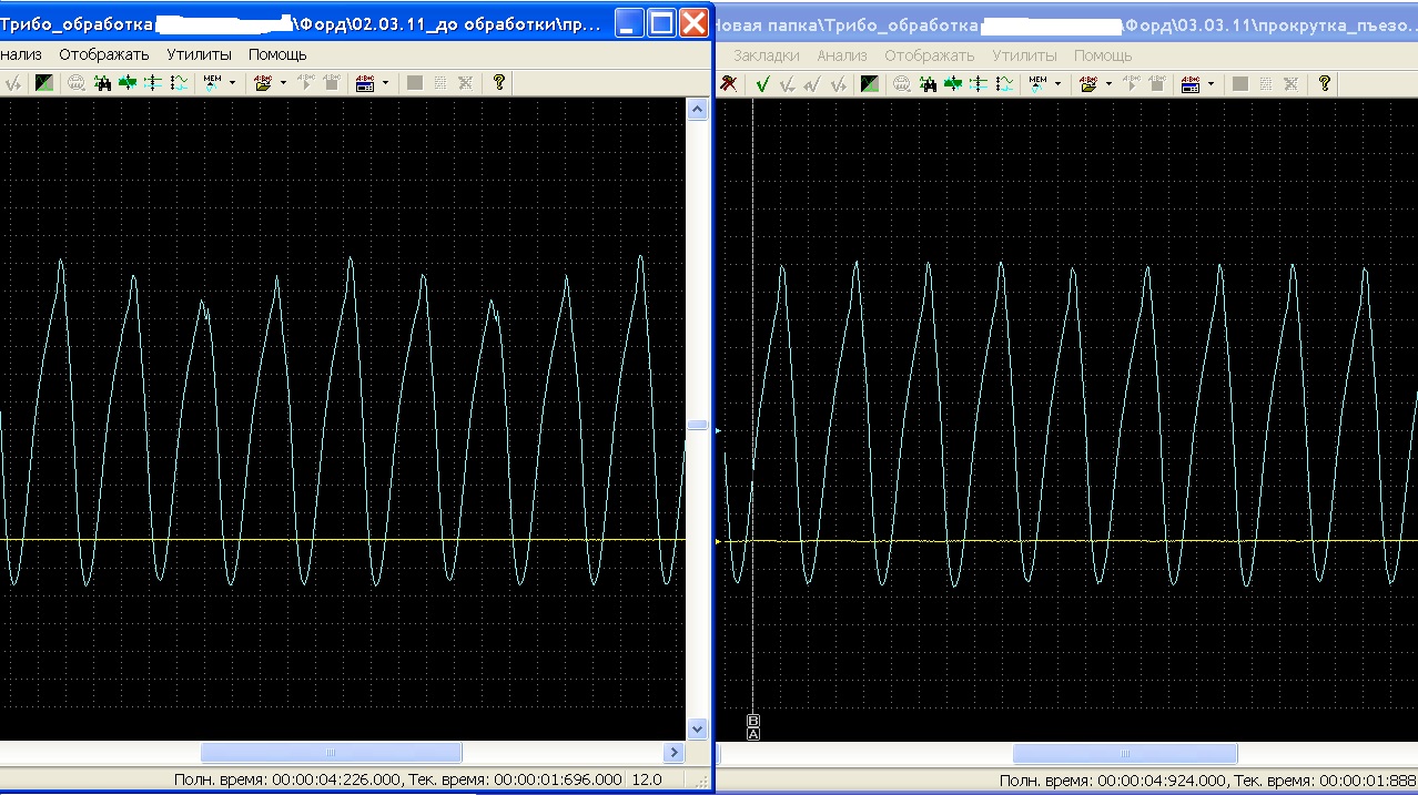

Я исследовал препарат на достаточно качественном мотор тестере, результаты до и после реально видны невооруженным взглядом.Фото

А эти фотки с шрусами и гильзами я видел на форуме по лодочным спортивным темам. Вы там же или это тоже оно?
Это шрус с моего авто в профиле модель написана)), а гильза из Макеевки прислана диагностом. Значит кто-то без ведома их туда вставил.
