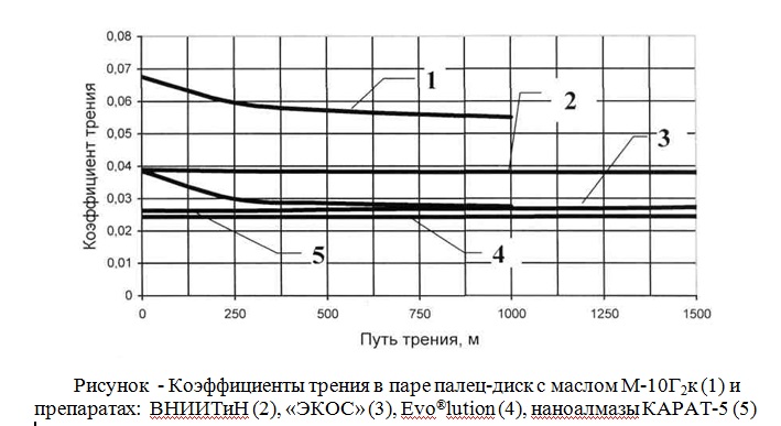

К чему тогда эти секреты? Вымарывание названий из графиков...
Вот Ваши исследования совместно с украинскими диагностами, кстати, на чем все закончилось? И как сейчас дела у Вашего детища [удалено модератором]?

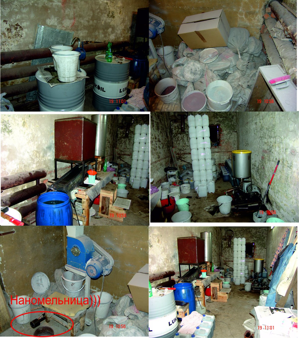

Далее сеть в Москве была закрыта, ушел на объекты тяжелого машиностроения.
О происхождении серпентинных препаратов и их авторов писать неприлично, но пару их лаб показать для сравнения можно))
Кости перемывать, кто у кого украл и что у кого украли, не думаю, что это будет приветствоваться, смотрите патенты на сайтах компаний и смотрите кто патентообладатель…внутренних коллизий много, недовольных еще больше.
Но факт один, все серпентинные препараты идут от Тайгеты Маринич, она в постсоветское время вела кружок по трибологии на заводе Механобр…вот отсюда и можно плясать. Именно отсюда появились серпентинные клоны.
