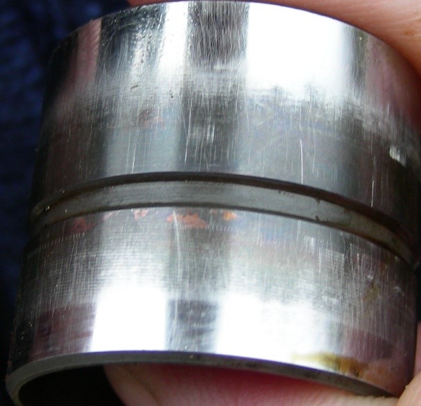

Но сказать, что серпентины не работают, значит ни чего не сказать, вот кусок из акта, не мой.
Но посмотрите цифирь, более 1мм!!!! И это не бред скажу я Вам, это было реально., я этот образец до сих пор хочу получить в руки))
Этот образец был только у Т.Маринич....что это за образец, каков его состав??? Вот к чему надо стремится!!!

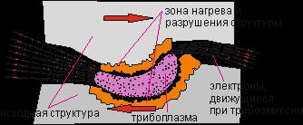

На сегодняшний день единственной теорией способной объяснить феномен синтеза «Х» на поверхностях трения DLC пленок, является модель инициации трибоплазмы в узлах трения.
По представлениям немецкого физико-химика П.А. Тиссена (P.A. Thieβen), удар зерен друг о друга при измельчении приводит к концентрации энергии в микроскопической поверхностной зоне (1967г.). В результате на очень короткие промежутки времени образуется тонкий слой расплава, и даже вещество в высокоэнергетическом состоянии, аналогичное плазме или магме.
Процесс трения представляет собой совокупность большого числа актов механического взаимодействия микронеровностей сопряженных поверхностей. Выступы двух скользящих навстречу друг другу микроконтактов получают удар – упругий, или пластический. Взаимодействие микроконтактов происхо¬дит за очень короткое время 10 -7 – 10 -8с, в течение которого к контакту подводится большая энергия при этом площадь очагов разогрева составляет в среднем 10 -2 – 10-4 см2, а продолжительность их существования порядка 10-5 – 103 с.
В целях объяснения в рамках единой модели большинства явлений, сопровождающих механохимическую активацию веществ, Тиссен, Мейер и Хейнике создали модель «трибоплазмы».
Согласно этой модели, выделяющаяся при механическом воздействии на вещество энергия может значительно превышать теплоту плавления и вследствие слабой теплопроводности твердых тел приводит не только к плавлению вещества, но и к его сублимации, а далее к возникновению такого состояния, при котором оно находится в виде ионов и электронов (плазменное состояние).
Для таких условий законы классической термодинамики не выполняются; материал тонкого поверхностного слоя преобразуется, в результате в зоне соударения неровностей образуется плазма (трибоплазма); процесс сопровождается эмиссией электронов.

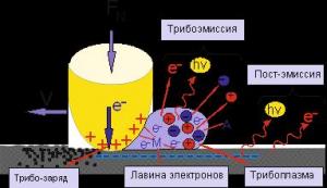

Keiji Nakayama в 2002 году экспериментально подтвердил наличие трибоплазмы вокруг скользящего контакта алмазной сферы при вращении сапфирового диска. Во вложении pdf.
Интенсивное инфракрасное излучение показывает, что поверхность трения нагревается. С другой стороны интенсивное ультрафиолетовое излучение газового разряда, наблюдаемое вне скользящего контакта, локализация которого есть между зазором сферы и диска в пределах от 1.3 μм. и 7.8 μм.
Наблюдаемая плазма испускает трибоплазму в скользящем контакте вызванным фрикционным нагреванием или высокой энергией, формируемой в деформированном слое за контактом скольжения. Кроме того, интенсивность излучения вокруг скользящего контакта растет с увеличением удельного сопротивления материалов. Это говорит о том, что трибоплазма генерируется электризацией трением как показано на рисунке.
По моему предположению эмиссия электронов с поверхности трения направлена в смазочный материал, в котором присутствует «Х».
Электроны, соударяясь с атомами, образующими смазочный материал и атомами вещества, введенного «Х». – возбуждают их. Это приводит к ионному распаду структуры «Х».
Данный процесс запускает механизм, конечным результатом которого станет формирование на поверхностях трения защитных DLC пленок, состоящих их продуктов износа исходных веществ (в частности продукты износа смазочного материала, являются не чем иным как модифицированной формой углерода).
Следствием выше описанных процессов является избирательная адсорбция ионов углерода, выстраивающих кристаллическую решетку твердой фазы, на металлическую поверхность под действием когезионных сил (когезионные силы - силы притяжения).
