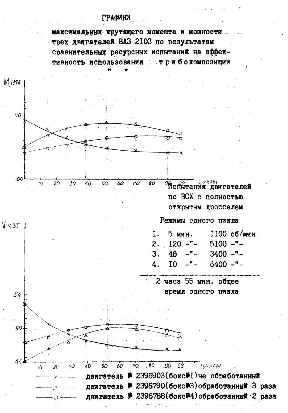

Ну вот, первая точка взаимопонимания достигнута. :) Теперь бы еще результаты этих испытаний посмотреть. Ну или хотя бы без стенда, а на реальном моторе.
Пожалуйста, испытания хоть и старые, но абсолютно реальные.
8 листов, если не влезут то перекину в следующее сообщение
С уважением
Продолжение
И крайний.
С уважением

Спасибо, познавательно. Уточняющий вопрос, если вы в курсе. Какое моторное масло использовалось в программе испытаний? Дело в том, что любое современное моторное масло уже содержит пакет присадок. И с практической точки зрения было бы интересно понять, имеет ли смысл добавка этих присадок в масла, у которых присадки уже есть. Хотелось бы понять, на испытаниях использовалось обычное масло с присадками, или какое-то "эталонно-чистое".
На 6 листе в первой строчке написано масло М-5. Несомненно, кто в то время имел воззможность использовать современное импортное масло? Посему думаю стоит сделать реверанс в сторону тех лет. Все таки этот документ уже просто история. Что за масло М-5...как то не задумывался.
Несомненно данный документ можно считать достаточно наивным относительно современных взглядов...но на тот момент я полагаю - это были достаточно серьезные испытания.
С уважением
