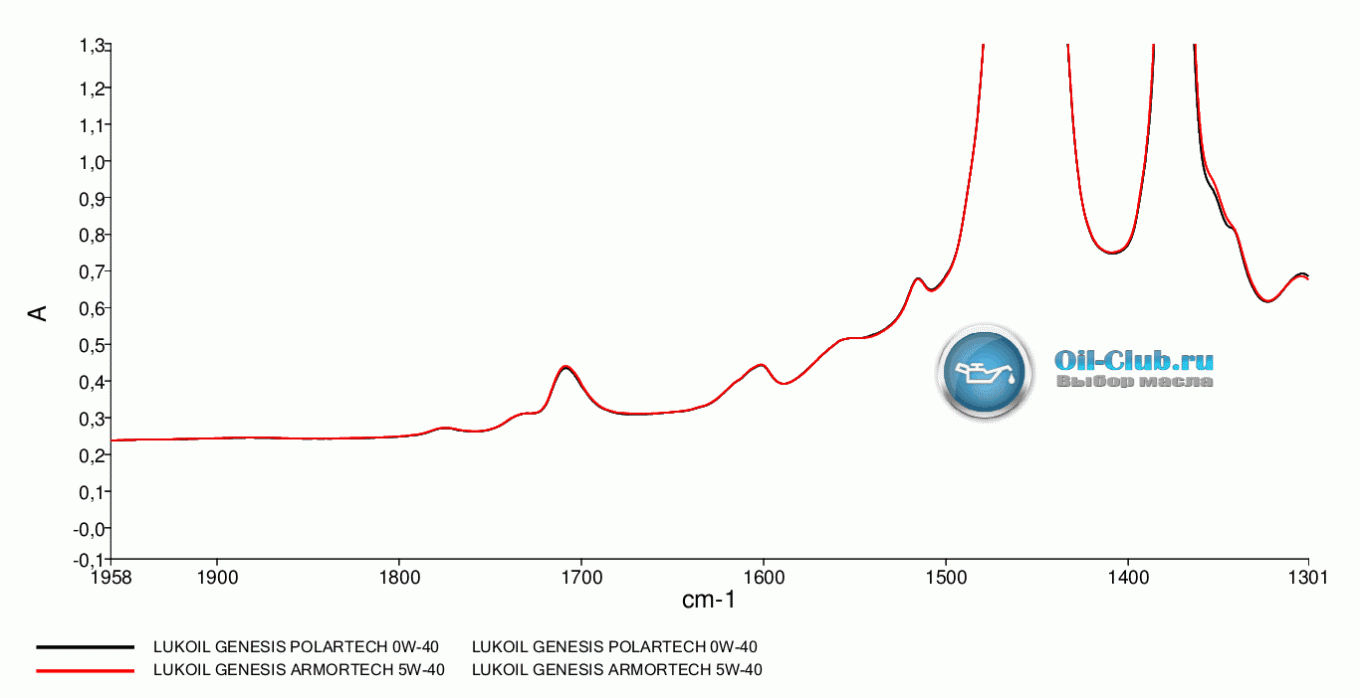

Надо в приближении посмотреть графики Лукойлов Armortech 5-40 и Polartech 0-40 на волне 1600.
torcon, можно запросить7
Изменено пользователем Dimmy
Однозначно что-то "светится" (пик 0.4). Причем у обоих масел одинаково.
Рассуждаем:
1. Polartech имеет базу на 50% ПАО, эстеров нет > есть большая вероятность наличия AN.
2. Отличий в пике на 1600 с Armortech 5-40 нет > если в Polartech AN есть, то и в Armortech тоже.
3. один универсальный пакет используется для
Armortech A5/B5 5W-30
Armortech 5W-40
Polartech 0W-40
и везде есть AN. :)

@c400, да там и без наложения видно, что что-то есть. Скорее всего, именно AN. Или ты хочешь приблизить, чтобы рассмотреть, что там меленько написано? ;)
Здравствуйте. Предлагаю Вам не рассматривать пик 1600см в качестве доказательства наличия AN или алкилбензолов в маслах она не информативна поскольку отвечает за колебание бензольного кольца, которое есть и в антиокислительной присадке дифениламин. Обратите внимание на область 890-740 область которая отвечает за колебание связей С-С сопряженных с бензольным кольцом. Из всех встречающихся масел видел только у мобил
