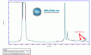

Посмотри кстати будет время на ик спектр совмещенный mobil extended performance 5w30 i gt oil gt ultra energy c3 5w30
Обрати внимание на область 880-770см и потом на спектр mobil 1 esp 0w40 как они во втором случае вместо АН добавили эфиры

хороший пример :up:

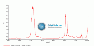

из Mobil нашел вот эти масла Mobil x1 5W-30

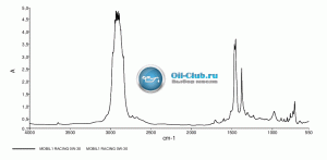

Mobil1 Racing 0W-30

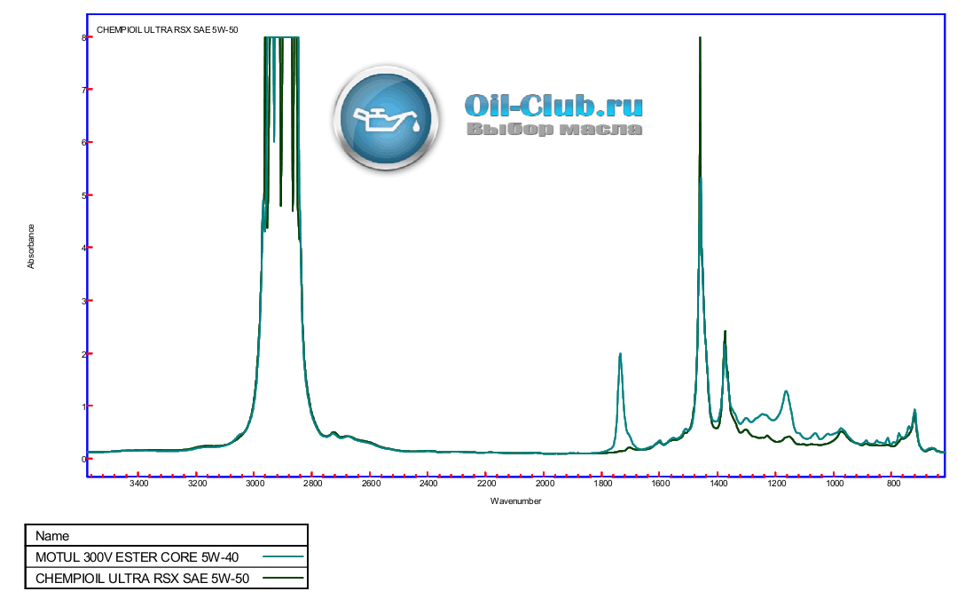

Motul 300V еще...
