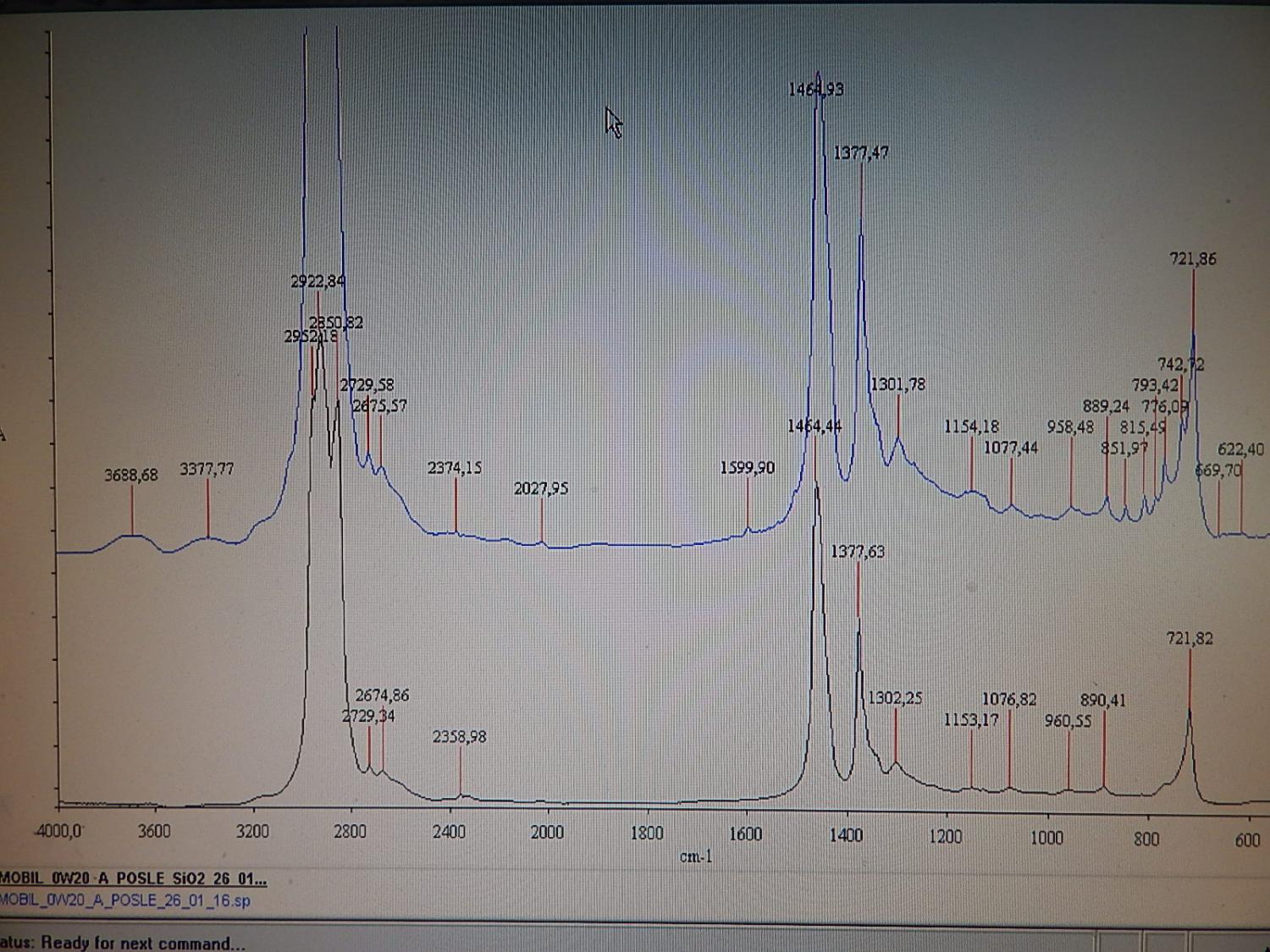

О наличии AN говорит вот эта гребенка на ИК спектре Фурье.
Все эти масла на ИК спектре имеют характерную гребенку в диапазоне волн от 740 до 890. Да собственно сам список масел говорит об этом, ведь алкилированные нафталины или Synesstic производит компания ExxonMobil, а в списке в основном Mobil и Motul - то есть все сходится...

Как удалили AN нафталины из масла?
Навеску масла пропускали через колонку,заполненную селикогелем. An сели в колонке чистенькое масло вышло,из колонки вымыли бензолом
А теперь давайте делать выводы, как искать AN на спектрах.

С учетом их содержания 7-8 процентов на исходном ик спектре масла не интенсивные пики в районе 888-744см

Наверное,требуется еще пояснения:выше описан второй этап. Сначала навеска масла пропускается через колонку,заполненную оксидом алюминия для удаления пакета присадок (они хорошо садятся) контроль - ик спектр и рентгенофлюоресцентный анализ. Проходит базовое масло( в том числе AN) и неполярный кремний(антипенная присадка если не ошибаюсь). Потом второй этап. И газовая хроматография.
@Sebastian_Pareiro1, тогда надо совмещать спектры масла после удаления присадок и спектра после удаления АН. Тогда разницу в спектрах должны будут обеспечивать именно они.
Ну мне и так очевидна разница,если надо совместим.
хорошо а есть 100% гарантия что удалены только AN и другие присадки не затронуты? Просто я смотрю спектр после удаления он не очень на масло походит моторное...  :)
Остальные присадки остались на оксиде алюминия. Спектр действительно не моторного масла,а базового,посмотри на спектр пао у вас,если бы пики еще назначали

мне кажется нам лучше взять масло с AN и масло без AN но с присадками что бы понять где он именно, на каком пике :) Потому что сейчас получается все убрали, а ведь присадки тоже пики дают, и как теперь среди них разобрать где был пик от AN а где от всего остального :)
Вопрос только в том как его найти то это масло с AN и знать точно что оно там есть.
Так есть же график по чистым нафталинам.
1) удалили пакет присадок оксидом алюминия - после этой процедуры есть спектр?
2) все что осталось от пункта 1 прогнали через селикогель, остались нафталины - спектр видим.
@Sebastian_Pareiro1, а можно объединить спектры исходного масла и без АН на одном графике?
