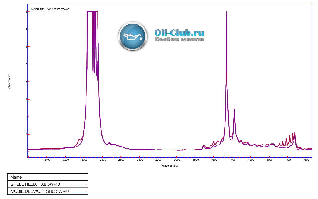

О наличии AN говорит вот эта гребенка на ИК спектре Фурье.
Все эти масла на ИК спектре имеют характерную гребенку в диапазоне волн от 740 до 890. Да собственно сам список масел говорит об этом, ведь алкилированные нафталины или Synesstic производит компания ExxonMobil, а в списке в основном Mobil и Motul - то есть все сходится...

Dimmy, ну а этот тогда смотри и с эстерами и с гребенкой
Да, Мотул выбивается. А еще у Cupper гребенка просматривается :crazy:
Давайте еще горбик на 1650-1600 во внимание принимать. Например, по спектрам Хадо/М1 он просматривается у Мобила плюс гребенка. А у Хадо отчетливо видны эстеры.
Кто нибудь составьте список предварительно масел на AN из спектров что мы здесь выкладываем с гребенкой.

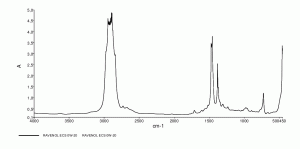

Нам оф. представитель Равенол рассказывал что в Ravenol 0W-20 есть AN и масло такое все крутое без полимерного загустителя. А ведь горбиков там нет. Либо  мы ошибаемся, либо нас кто то обманывает.
В общем нужно осторожничать с этой информацией, потому что много дров наломаем, если мы не правы окажемся :)

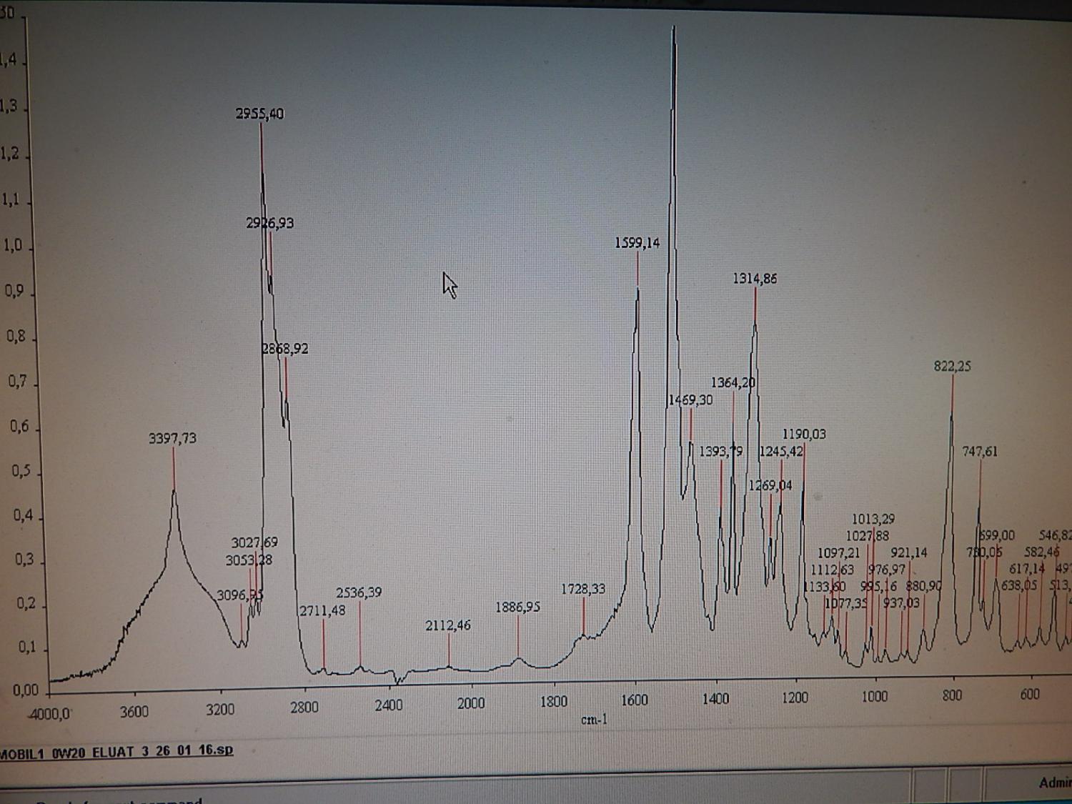

Нашел еще свои спектры: вымыто из колонки с оксидом алюминия, после пропускания масла
Спектр соответствует 4,4'-Methylenebis(2,6-di-tert-butylphenol) Antioxidant CAS 118-82-1 на исходном спектре можно идентифицировать по пику 3649см
