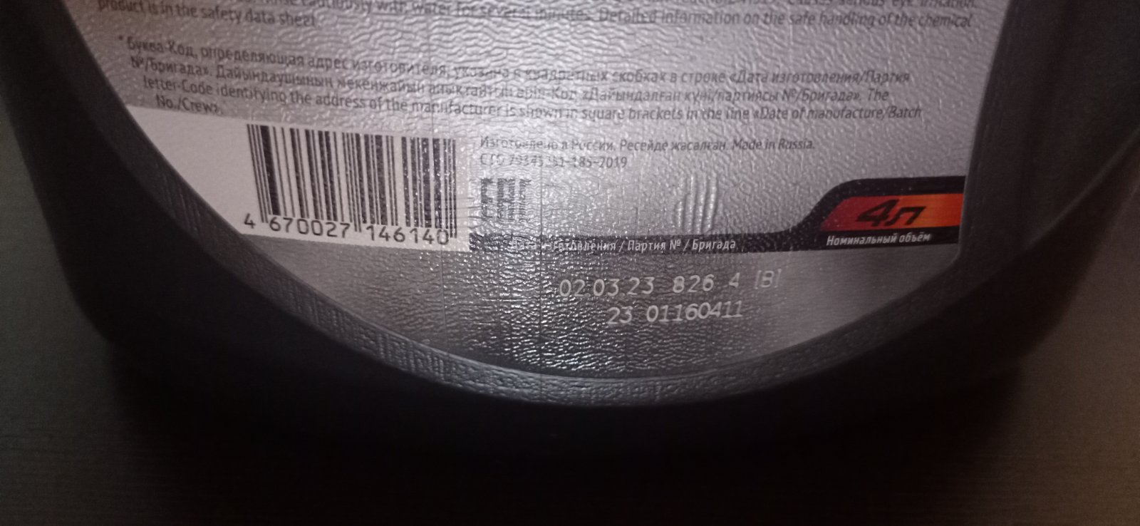

Утром сделал фотографии масла. Отчетливо видел янтарный оттенок. Пробег на масле 4500. Заправка одна Газпром и бенз 95. все 5 лет.
Масло до этого использовал тоже самое g5w40 которое большой партией куплено 20 года. По окончании запасов партии в крупной сети купил 1 канистру 23 года. Из опыта наблюдения за уровнем масла могу сказать что такого цвета я никогда не наблюдал, в других случаях масло на пробеге близким к 5к просто становилось очень темным, таким что даже риски видны не были.
Мне кажется что масло "не сильно то и мыть стало", мало визуально взвесий сажи. Не стал бы писать такое сугубо визуальное замечание, но как есть.
IMG_20230808_074925.thumb.jpg.2820f122534e8e504a5802d7450d2617.jpgIMG_20230808_074935.thumb.jpg.331f462efb462e43ef3592f6de164bc6.jpgIMG_20230808_074957.thumb.jpg.da8b35c812a079d3e843dc8d3b0ee425.jpgIMG_20230808_075006.thumb.jpg.75bdd2c90312f7e9422c23999dfdb031.jpgIMG_20230808_125437.thumb.jpg.4e3fe29615e312ed58f4b1477f733287.jpg
