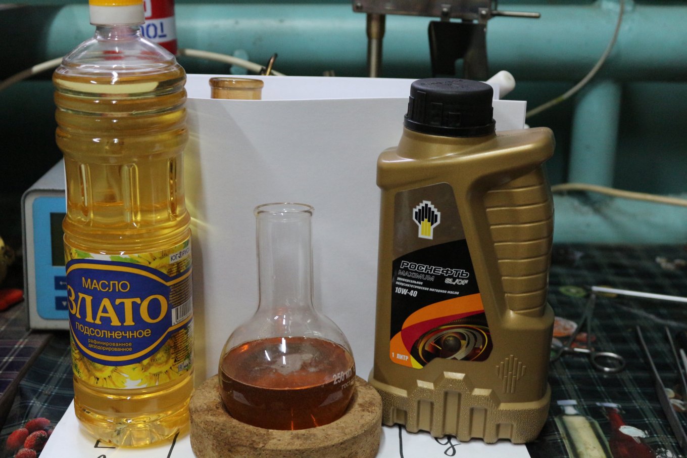

28 сентября 201511 г Автор На выходные к понедельнику сделал заготовку.. взял таки и смешал два этих масла.. Наше + Наше.. масло довольно легко перемешалось.. и преобрело приятный внешний вид.. :drinks: пропорция масла.. Ростнефть = 3 части.. масло Злато = 1 часть но я пошёл дальше.. нагрел его +250гр. и оставил до понедельника.. а там посмотрим и сделаем анализы.. Сегодня у меня вот так.. Понедельник.. решил сегодня проверить то масло которое на фотографии но.. перед тем как приступить к анализам я в субботу (два дня тому назад) опустил в мешаное мной масло.. медную пластинку (проверить на агресивность к металлу ) и что мы видим на фотографии.. медная пластина.. потемнела (што есть не хорошо.. :( предварительное заключение.. эту смесь из двух масел = нельзя лить в двигатель от последущих анализов пока воздержусь.. РС. у меня вот так.. :unknw:
