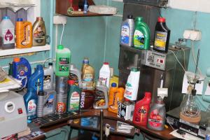

23 сентября 201511 г Пенсионер24, день добрый. Возьмете у меня масло на прожарку? Осталось в канистре около литра, может чуть меньше.
23 сентября 201511 г Автор Пенсионер24, день добрый. Возьмете у меня масло на прожарку? Осталось в канистре около литра, может чуть меньше. Спасибо.. это только часть что у меня есть.. Есть ещё масло.. стоящее в разных углах, о которое я постоянно запинаюсь..

24 сентября 201511 г Есть ещё масло.. стоящее в разных углах, о которое я постоянно запинаюсь ты еще моего гаража не видел где литрухи и бутылки с отработками Я там по тропинке узкой хожу. Иногда падаю громко и матерюсь
