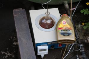

Взял сие масло.. и в течении трёх часов грел и менял температуру от +220гр. до 310гр.
после температурных издевательств.. масло потемнело..
После этого я его заморозил.. :yahoo:
И сравнил его то что было до (замужества) и после.. :bravo:
Смотрим..

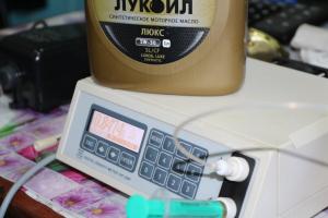

Решил посмотреть какая плотность у Луки 5-30..
ранее проверял в термостате (мороки много.. :( мыть опасля..
достал из тумбочки.. прибор ВИП-2МР.. ((хороший агрегат..
(там есть программа определения процентного содержания этанола (спирта) в воде.. :yahoo:
а также определение плотности жидкостей от 0 до 2 (с пятизначным числом..
Сегодня им проверяю плотность масла..
достал барометр.. давление 748 = ввожу в прибор..
у прибора есть программа (мозги) и то что нужно он считает..
Ввожу через шприц 1.5 мл. масла.. идёт стабилизация температуры.. и измерения плотности при +20.00гр.
потом идёт дубль-2 анализа..
Вот и часа не прошло.. и анализ готов. теперь толуолом мыть и сушить..
плотность Лук 5-30 синь. при +20.00гр. = 0.8474.0

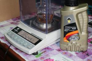

Взял масло Роснефть.. и нагрел (держал температуру +130гр.-140гр. в течении трёх часов..)
а перед этим налил 75мл. в колбу.. с надеждой что масло начнёт испарятся..
взвешал До.. и после нагрева..
Разница всего после трех часов.. = 0.0430гр.
и то можно списать на капельку которая осталась на термометре..
думал что.. а вышло так..  :unknw:

Тоже масло.. в той же колбе, но сегодня нагрел и держал 3 часа температуру +240гр.-250гр.
напомню.. сама колба весит = 147.3340.. колба с маслом = 204.2491гр.
а колба гретая 3 часа при температуре +240-250гр.
стала весить.. = 202.1726гр.  ((потери.. = 2.0775гр.
при объёме 75мл. и весе 56.9152.. масла..
РС. вот такая математика..  :unknw:

@Пенсионер24, получается за 3 часа испарилось около 3.5%
вот только насколько линейна будет эта зависимость от времени, вопрос...

Стандартный метод ASTM D5800 - 08 подразумевает измерение улетучивания масла при +250с в течении 1 часа.
Тут кипятили 3 часа! И в нормы уложились с более чем 3-х кратным запасом.
Что-то тут не так ...
Продолжение проверки масла на испаряемость  при 3+3 = 6 часов при +240-250гр.
налитого в колбу в объёме 75мл. и весом 56.9151гр.
смотрим сколько за 6 часов убыло.. в граммах..
испарилось.. 3.1840гр.
было 56.9151гр. = осталось.. 53.7311гр. масла.

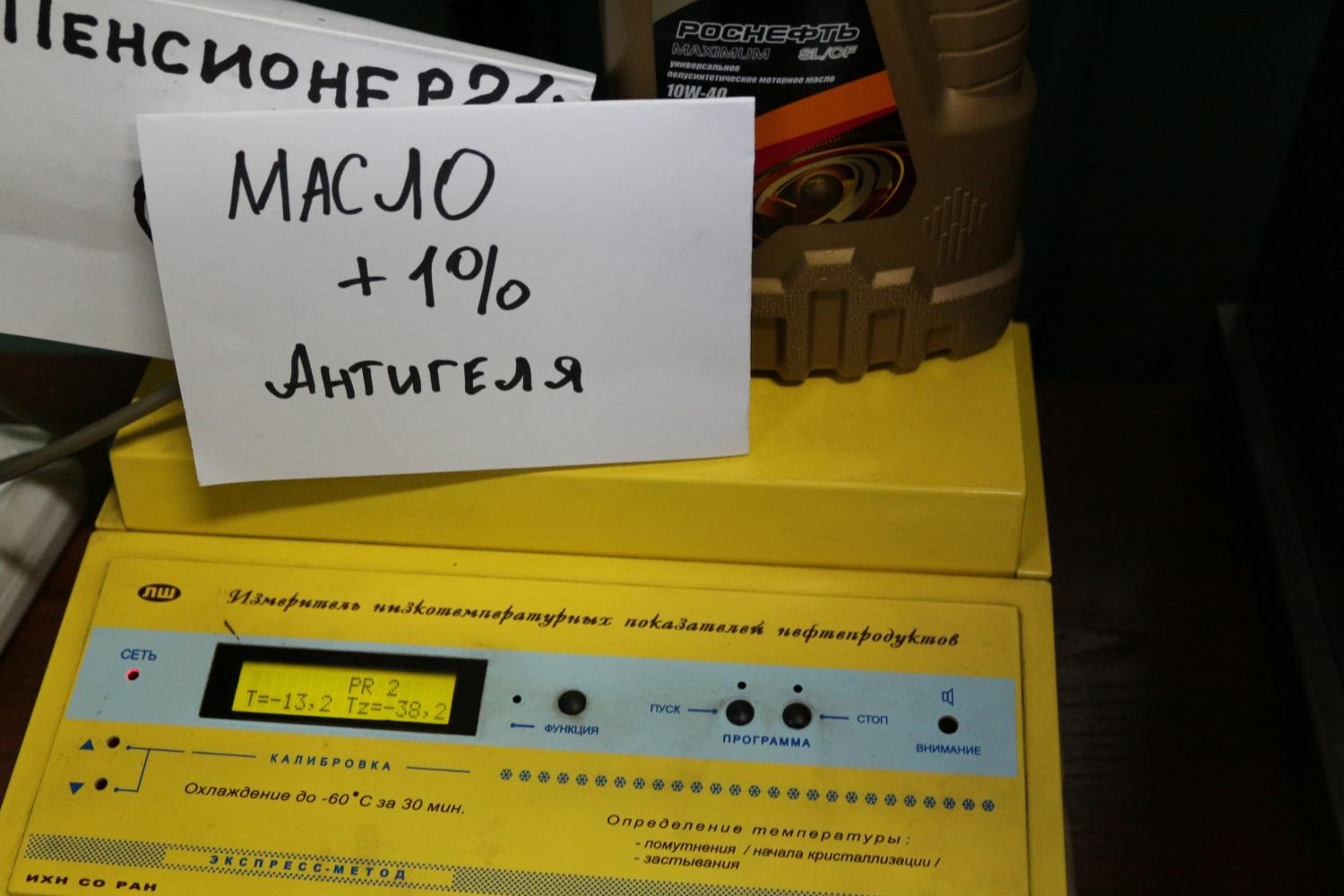

Слышал байку.. если добавить антигель в масло..
температура застывания понижается.. проверил..
взял масло Роснефть (благо под рукой)
добавил один процент антигеля и нагрел.. хорошо перемешал
и поместил в аппарат для охлаждения..
исходные данные застывания этого масла.. = -40.8гр.
а атигелью.. = -38.2гр.
РС. вывод.. байка, она и в жизни байка..
у меня вот так..  :unknw:
или 5.5%
интересно было бы еще на испарение после 3+3+3=9 посмотреть

там вроде продувка постоянная масла.. а у меня в открытой колбе..
или 5.5%
да хоть 20+9 .. тогда мне смотрящий нужен ((всё в ручном режиме..
купить слабенький компрессор для аквариума и вдуть!)))
