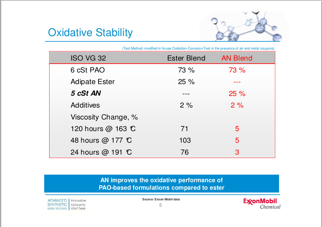

4 ноября 201511 г Изменение вязкости у гидравлики ISO VG 32 на разных базовых маслах PAO+Ester и PAO+Alkylated Naphtalenes при высоких температурах и продолжительном времени. 120 часов при 163С 48 часов при 177С 24 часа при 191С полимерный загуститель в этой гидравлике отсутствует! А вязкость меняется...
