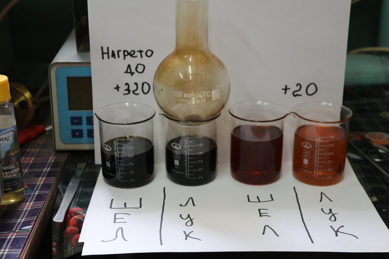

А теперь о масле.. хотел +310гр. а получилось нагрел до +320гр.
грел на свежем воздухе.. так как оба масла жутко воняли при этих температурах..
ни каких отложений на колбе не видать.. ((легкий налет (думаю от дыма..
А теперь моя задача.. проверить есть ли изменения в кинетической вязкости после нагрева +320гр.
Итак смотрим.. внешний вид колбы и масла..
А теперь проверяю кинетическую вязкость.. начну с Лука..
вязкость при +40гр. = 56.13. гретое = 52.11
вязкость при +100гр. = 10.24. гретое = 9.72
индекс вязкости.. 173. гретое = 175
А теперь Шел..
вязкость при +40гр. = 70.91. гретое = 65.59
вязкость при +100гр. = 11.77. гретое = 11.25
индекс вязкости.. 162. гретое.. 166
РС. всё в пределах.. :unknw:

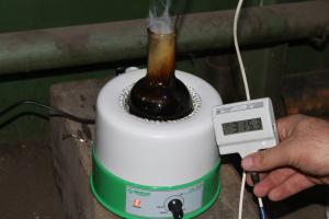

В объёме 50-120мл. по времени 15-25 минут на колбонагревателе..
контроль электронным термометром.. нагрев до нужной температуры,
снимаю с колбонагревателя.. охлаждение естественым путём..

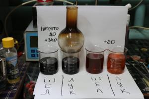

Сегодня масла нагреты до +340гр.
Уровень масла находился выше линии нагреваээ
фотографии масла.. колбы и температуры..
после +310гр. у обоих масел Лук и Шел.. = появились признаки кипения ((пузырьки..
и дымок.. до +340гр.
остыло.. и я взялся проверять кинетическую вязкость..
Смотрим с начала Лук.. нагрето до +340гр.
вязкость при +40гр. = 56.13.. гретое.. = 49.91
вязкость при +100гр. = 10.24.. гретое.. = 9.50
индекс вязкости.. 173.. гретое.. = 178
А теперь Шел.. нагрето +340гр.
вязкость при +40гр. = 70.91.. гретое.. = 58.85
вязкость при +100гр. = 11.77.. гретое.. = 10.08
индекс вязкости.. 162.. гретое.. = 159
РС. маленькие изменения есть.. ((но в пределах..
