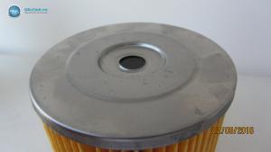

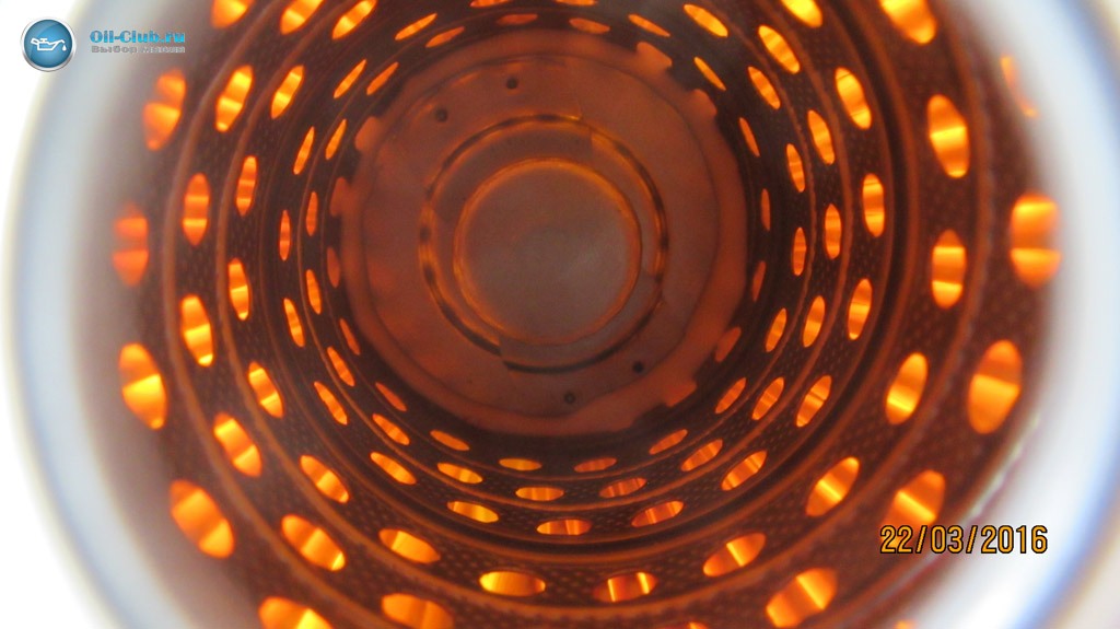

страшненько фильтрующий уложен.....
и неравномерно, как обычно в отечественных и других бюджетных, а вот сама " бумага" вроде не плохая, не рвется?
Фильтрующая бумага вроде бы и впрямь не плохая. Сегодня рассматривал её в школьный микроскоп (10Х увеличение).  все ровненько, дырочек больших нет. структура однородная... У того же ВИК и Юнион дырок больше и они крупнее.
Очень похож на TSN, не удивлюсь если один и тот же китаец клепает их для разных контор, или для одной и той же, но с внутренней конкуренцией брендов.
TSN - перепаковщик, у Сибтека собственное производство. Укладка согласен, говнянная, но сам фильтрующий элемент очень достойного качества.
TSN - перепаковщик
С каких пор? Это тот же Цитрон из Ставрополья.
Абсолютно верно, там только цех покраски, где наносят на китайское барахло свои логотипы)
@Dumus, если это реально так, то тогда вопросов нет :pardon: Хотя они про собственное производство затирают.
Да, им бы научится красиво укладывать бумагу, и вполне фильтр стал бы приличным. Из бюджетников разумеется.
На промывку и так сойдет. Лишь бы не было металлической стружки как у TSN.
Ну вы, блин, даёте.
Стоило мне отлучиться на денёк, как нате, уже вперёд меня распил устроили. Ну ничё, т.к. Я свой заказывал иминно под распил, то сделаю это ещё и с целью контроля качества, так сказать. Посмотрим, укладка такая это у них системное недомогание или просто такой экземпляр попался...
Это у них похоже фирменный стиль такой.
Покупал фильтр,данного производителя,заглядывал во внутрь., укладка была такая же почти

Масляный фильтр Sibtek OF 02.406 Made in Russia
Применение: ГАЗ 3105-1017010-01, ГАЗ 3102, 310221 Волга (универсал), 3302 Газель, УАЗ.
Жесть у фильтра очень крепкая, болгаркой пилил долго - крепыш :D
на фильтре гордо красуется Made in Russia и указано что фильтр имеет два клапана.
Противодренажный клапан резиновый, ему требуется чуть больше времени на востановление после изгиба, но он восстанавливает форму. В принципе гораздо лучше чем у SCT Germany который просто кружок из резинки вырезали и сойдет...
Фильтрующий материал тонкий но на изгиб не рвется, крепкий. Порвать его не должно.
Фильтр и вправду имеет перепускной клапан как написано на корпусе.
Вид изнутри отличный ни дырок, ни лишнего герметика.
Перепускной клапан одной дырой, на нажатие тугой но не сильно.
прижимная пружина.
Вывод: Хороший отечественный фильтр, на четверку. Каких то ноу-хау и хитростей не имеет, но все сделано на совесть. Цена 104р. Реальное импортозамещение - можно ставить фильтра Sibtek на иномарки, только ассортимент у них по моему не богат. Во всяком случае в моем представлении он не уступает простецкому Mann с тонким фильтрующим материалом. Он гораздо лучше SCT Germany. И точно ни в какое сравнение с фильтрами TSN. Если у вас отечественный автомобиль - берите не пожалеете.
