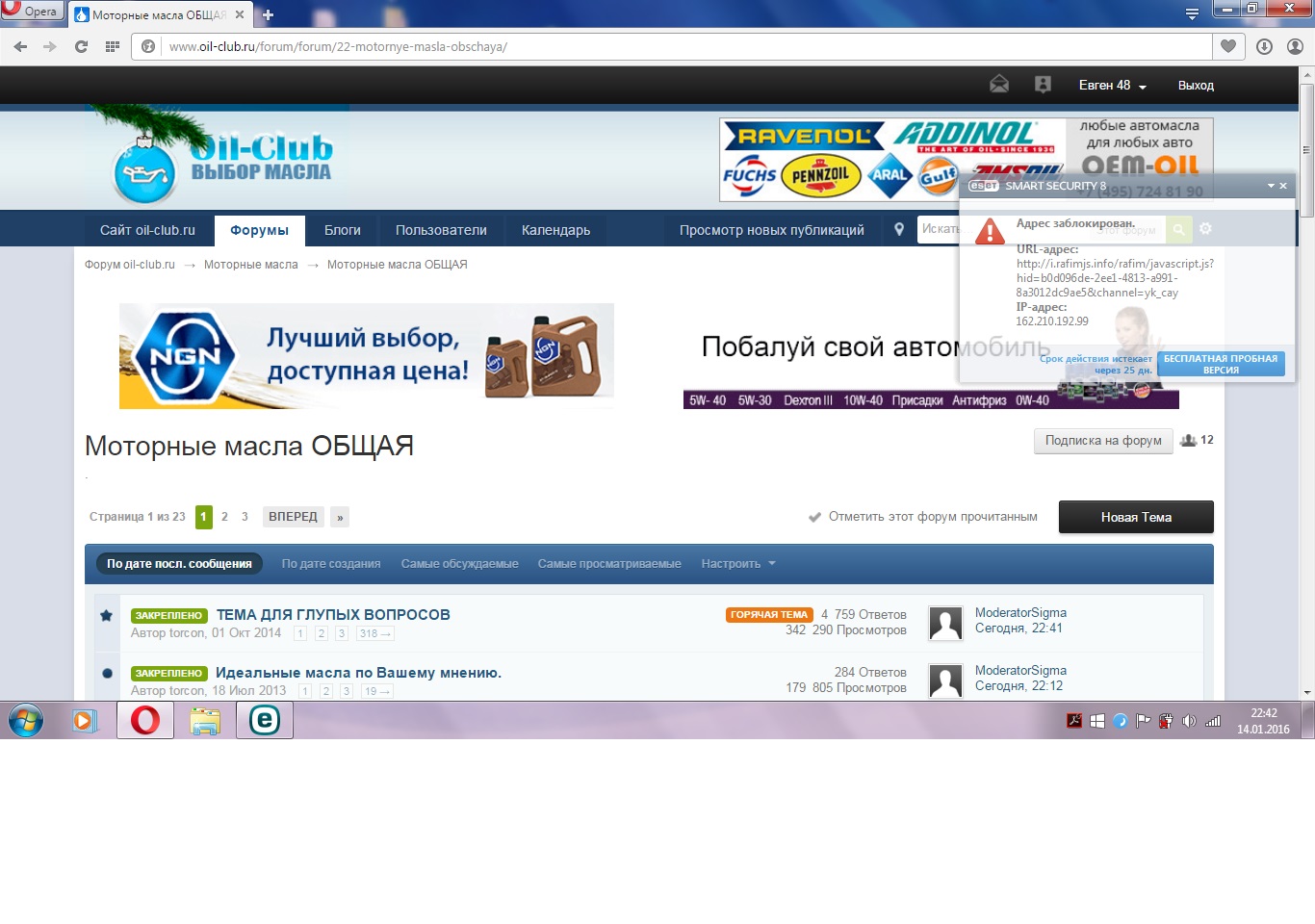

по ходу вирусняк подхватил, подскажите как избавиться, каждый раз кликая на любую тему и т.п. выскакивает такая бубуйня, что делать?
Это у вас наоборот, ваш антивирус Есет ссылки на сайты блокирует и уведомления выдает)). Можно настроить отключение уведомлений. Либо отключить экраны вообще, так как у вас пробная версия. Хороший бесплатный вирус в посте выше. Но он тоже много чего блокирует, иной раз не по делу. Нужно настраивать.
Все нормально. Антивирус выполняет свою работу и перехватывает то, что по его мнению может нанести вред.

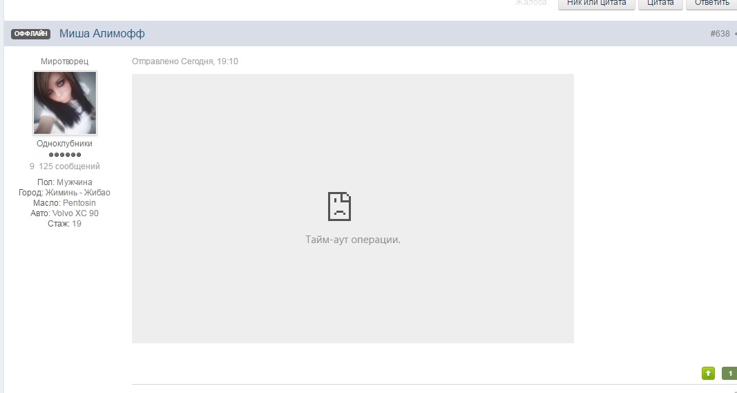

Проблема только на этом сайте с просмотром видео. Тайм аут операции и усё  :unknw: Ни Хром, ни ИЕ ничего не видят. Фаервол и антивирь отключал, страницу перезагружал, не помогло. Что еще может быть? На других сайтах плеера ютуба работают нормально.
